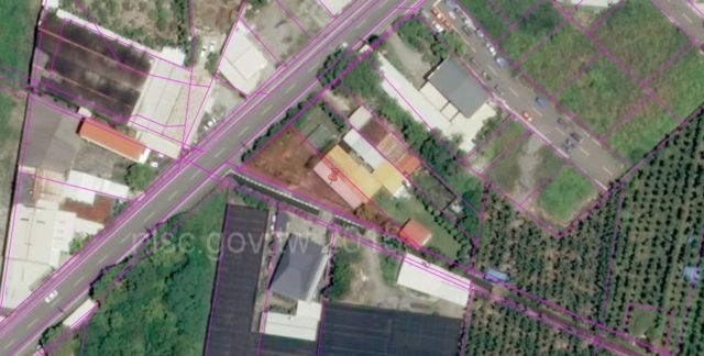

當初買舍時,地主說路地有持分.且路是既成道路.
但鑑界後卻發現僅持有路地1/3(寬約一米),這個寬度根本無法通行汽車!
持有的1/3部分含水利溝,另外2/3在另一塊地號內!
紅色左邊是農舍佔有路權1/3,右邊是另一筆地號約佔2/3
1.這樣應該不算袋地吧? 是否可主張袋地通行權?
2.目前跟地主協調要提供路地2/3部分的"路權同意書",這樣可以嗎?
唉 ! 2Home 爬文這麼久堅決不碰袋地,沒想到還是踩雷了!
當初左右鄰居都稱是既定道路,而路也是鄉公所鋪的.但左看右看地都在別人地號內!
這個真的可以視為既定道路? 站上有沒有大大可以解惑的?拜託幫幫忙!
真的不行就準備放棄了!
紅色框框內的是路地

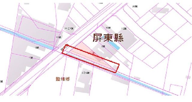

 樓主| 發表於 2019-1-31 16:25:45 | 顯示全部樓層
yuank 發表於 2019-1-31 14:25
既成道路有一定的要件,不是看到路就是喔。
三要件:
1. 首須為不特定之公眾通行所必要,而非僅為通行之便 ...
買這個農舍被我家那一口子一捅,連30幾年前的故事都慢慢浮出檯面!
這個圖更能顯示實際路權狀況,底下水利溝北邊部分是持分路地.
問題是大家都說是既成道路,但完全無任何證明文件!這就是我老婆堅持要清楚的地方.

發表於 2019-1-31 18:15:34 | 顯示全部樓層
本帖最後由 pineman 於 2019-1-31 18:22 編輯
    看了半天才懂何謂1/3和2/3的意思,原來是指道路有兩個地號,樓主只有其中1/3那地號的持分。這樣理解沒錯吧?!
    如果是這樣,扣掉你們這1/3,另一方的車子也不好開(本來能會車,圍起來立刻變僅限單輛通行的閉鎖區間,見PS,也很難在路段中間多次修方向盤來迴轉調頭),這算恐怖平衡,對方應該不致於把他那2/3圍起來。
    另一個判斷是否既成道路的參考方式,不一定100%充分條件,只能說8成必要條件。就是google街景車有開進去能看到街景的路,是既成道路的機會蠻高的(我覺得有8成,仍然不敢說100%,畢竟話不敢說死,也是有少部分可能私人道路google誤以為是既成道路)。反之不然(沒有街景的路,不能說一定不是既成道路,有可能只是還沒排計劃去走而以,或者google以為是私人道路,沒有去走,但事實上是)
PS: 因為樓主說1/3的寬度無法讓車通行,這代表對方的2/3的寬度,也無法讓相反方向的兩輛車會車通行
PS2: 文中所謂的有街景,是指街景車有開進去,能看到垂直於行車方向的路側景象,不是只從路口看進去。
akirahsiao + 20 大大理解沒錯

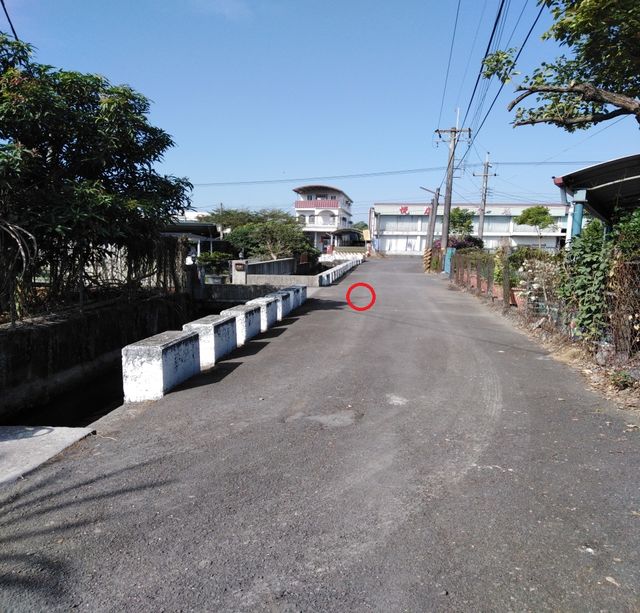

發表於 2019-1-31 19:11:35 | 顯示全部樓層
該路在內政部國土測繪中心提供的台灣通用電子地圖中,
有標繪出道路,這表示該路為既成巷道;
大大如不放心可至該地鄉鎮公所查詢,
街景2012年有重鋪柏油路面,應為公所維護路面

發表於 2019-1-31 19:25:39 | 顯示全部樓層
再查6-6號與該巷道間2筆水利用地皆為私人所有,
想必就是6-6號地主所有,若未來真發生檔路之事,
你也可據之向農田水利會申請該段水利溝加蓋用以通行。
街景2009-2012間該段水利溝有重新施做,溝上護欄既為當時所做。
