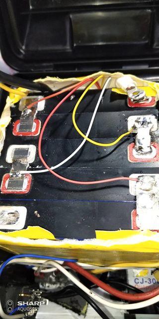

 樓主| 發表於 2019-3-19 19:46:17 | 顯示全部樓層
本帖最後由 姜姜好 於 2019-3-19 20:03 編輯

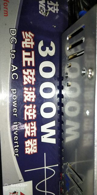

行動電源 配置試用 ..
充電器 12V 15A  .  逆變器 12V  輸出 110V 3000W  ..目前持續使用  試機1200W 5 分鐘
鈦酸鋰電池  12V 20A
充電時間 50分鐘 1/3 HP 噴霧機使用  20幾分鐘
充電器 預備改12V 30A  充電時間 應可以縮短 為30分鐘
第一次 裝配   耗費  時間 約1 星期 ...因為保護板  輸出控制.....安全裝置.
下次裝配   110V  ..汽車12V   通用充電
鈦酸鋰電池 目前價格  ..圓形  2.4V 30AH 重 1.2KG 賣家說最大放電10C  大陸價 120人民幣
品質不了解  ...目前使用  東芝鈦酸鋰 但是快買不到了
