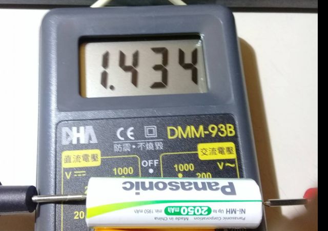

新品1號電池電壓1.5v,三用電錶量是1.6v,...使用到1.3v...熱水器無法點火。
近想買3號電池變成1號電池套筒,而且用"並聯"..可以使用更久。如圖
又想使用充電電池,但充電電池充飽也只有1.4v。
1...請教 大大們 ,有甚麼充電電池 充飽有1.5v的

1.5v 變壓器 瓦斯爐用 一個約 200
鎳錳 充電器 沖好時的電壓 絕對超過 1.5v ..
接充電器 接電池 一直充 也是等於用變壓器
