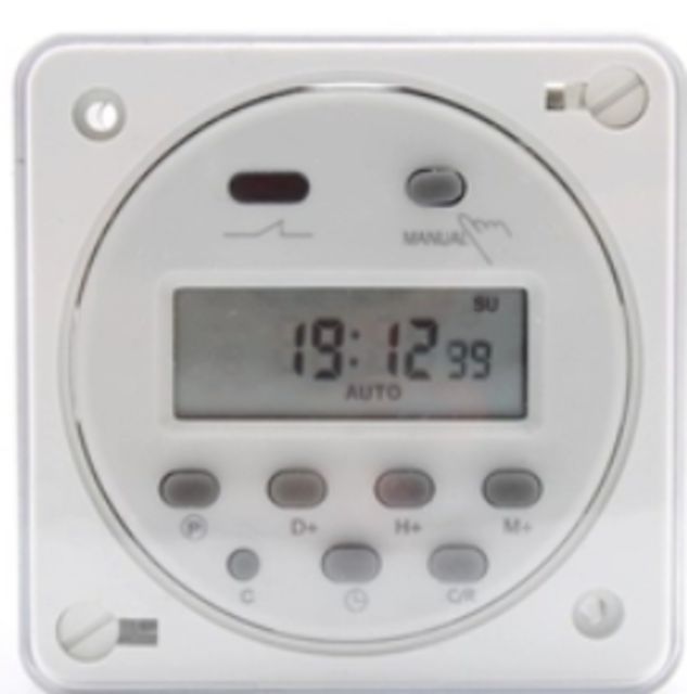

吹風機 + 定時器
定時器+ 水流 電磁閥
把飼料吹出 餵食口
把飼料用水 噴出 餵食

過年後玩鋰電池,有點心得,要依時間才能計算电池,充電時間,定時器設定,给水是比較簡單。
目前充電最快,釱鋰電池,或高倍鋰電池松下高倍率锂电池3.7V5.5AH
,這些DC12V都有。12V10A,逆變器,110V1/3HP喷霧機運転測試可連續15分鐘使用
