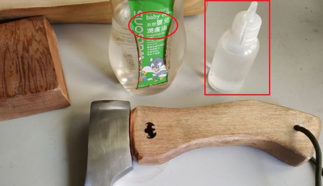

直接買 不鏽鋼的 ~ 便宜 !!
使用完 刀斧類 ~ 用清水 沖洗後 擦乾 ~
小弟 都塗 這種油 ~ 便宜 ~ 打折時 1瓶 才 6~70元 ~
這瓶用了 5~6年~ 用分裝瓶 裝 ~ 1次 用個 幾滴 ~ 還會 香香的~

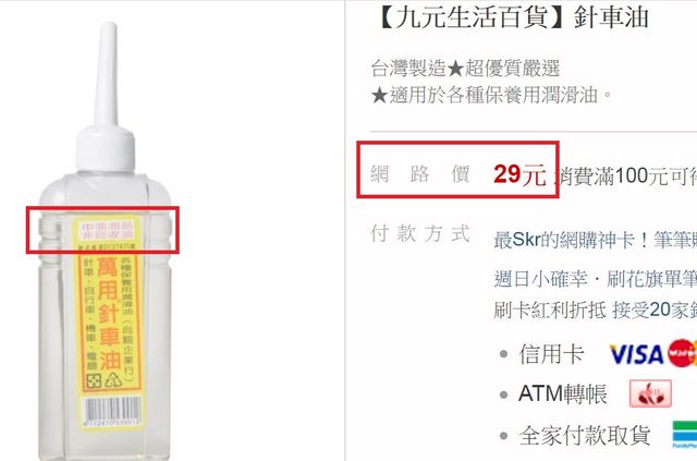

或是 塗 針車油 也可以~ 但是 要買中油的~ 避免 買到 回收再製油 ~

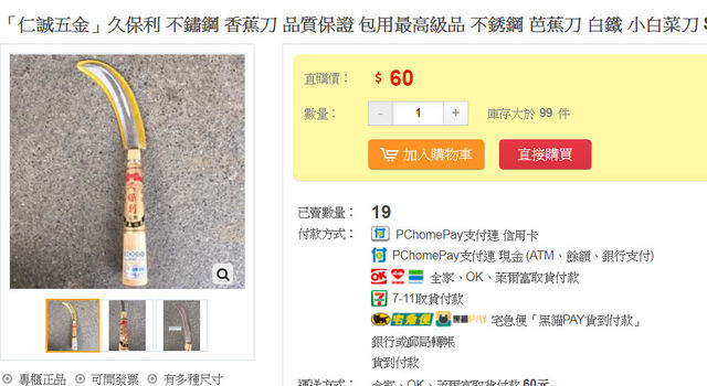

發表於 2019-3-5 13:07:46 | 顯示全部樓層
        ykcview        2019-3-5 10:37        請問要到哪裡買呢?
五金行就有
或是網路買
http://www.ald.com.tw/products_cont.php?Key=4711829041018
http://www.ald.com.tw/products_cont.php?Key=4711829041025
