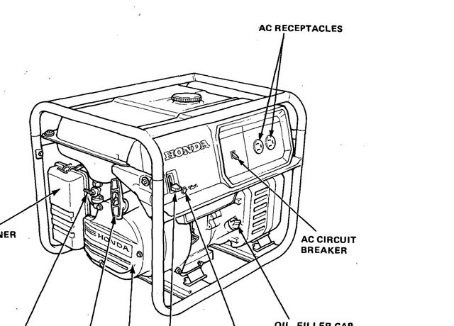

發表於 2019-3-5 19:36:28 | 顯示全部樓層
本帖最後由 xm3 於 2019-3-5 19:48 編輯
http://cdn.powerequipment.honda.com/pe/pdf/manuals/31ZB3010.pdf
插座旁邊有一個BREAKER,可能跳開了,扳回去看看
如果沒跳開問題就比較大條了

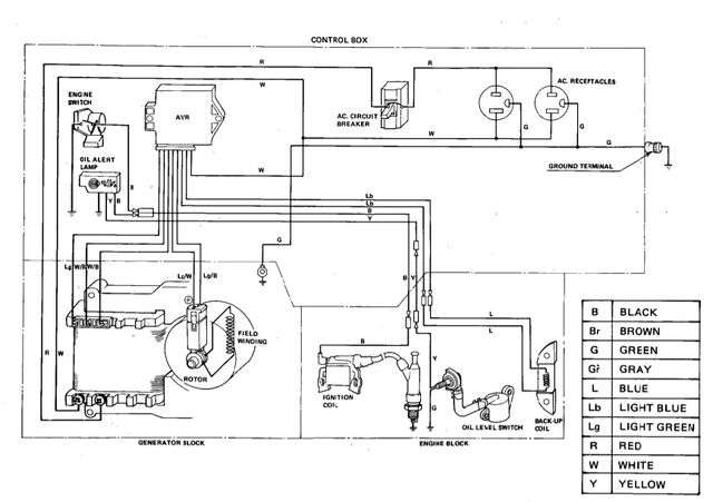

發表於 2019-3-5 21:01:22 | 顯示全部樓層
本帖最後由 barner 於 2019-3-5 21:07 編輯
這是內部結線圖
如果不會量 找一個會用三用電錶的人幫你量一下較安全
