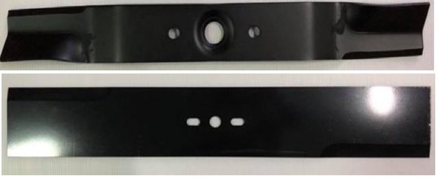

如下圖兩款一字刀, 螺絲孔位不討論. 就單純刀型區分
兩種有何不同?
現在使用是上圖那種. 總覺得割下來的草好像是打碎一樣
乾燥後很難點燃.

發表於 2019-3-11 18:44:59 | 顯示全部樓層
我覺得【上圖】的刀,應該較容易將割草盤內的斷草帶出去,因為刀刃的地方有拱起來,這樣轉動風力也較強。不過,我自行補腦,如果馬力不夠大,雜草又密集,相對而言,應該阻力也比【下圖】平面刀刃的大一些,應該較容易停機。我自己覺得草較多較長的話,5.5hp左右以下的引擎應該用【下圖】的較好,如果是庭園小草的話,不高,用啥刀都沒差,反正一定斷。
另外,【上圖】拱起來的刀刃,我猜想功能之一,應該也有刮除割草盤內的草屑,不要讓那些草屑卡死在底盤裡。
以上,純粹自己臆想的。沒啥經驗與理論根據。
