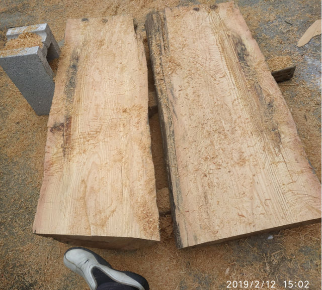

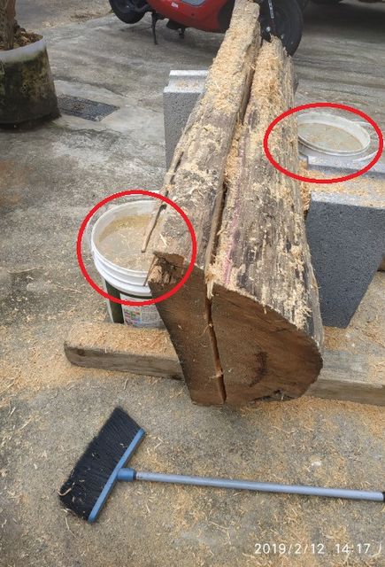

發表於 2019-3-15 21:55:08 | 顯示全部樓層
小弟 的 輔助工具~ 在 家裡 是 水桶 或 空心磚 ~
在 外面 是 其它的木頭 堆疊固定  或是 帶 水桶 去 ~ 裝水加重量~ 幫忙 固定 ~
剖好了 ~~
省錢 又方便 ~

發表於 2019-3-18 11:55:54 | 顯示全部樓層
森林小屋 發表於 2019-3-18 11:23
看起來剖的有平整,
但小弟我還是看不懂,如何靠的,能如此平行剖板
1 : 要剖的木頭 先用 粉筆 畫好線 ~
2: 固定底座 要穩固 不會搖晃~
3: 鏈條 先磨利 ~
4: 常常練習 ~ 就 熟能生巧 ~ 勤能補拙 ~
下次 如果 有朋友來我家 ~ 再請朋友 錄影下來 ~ 剖板過程 ~
真的 不用 買這些 輔助支架~ 畢竟 我們 沒有 天天在剖板 ~~
