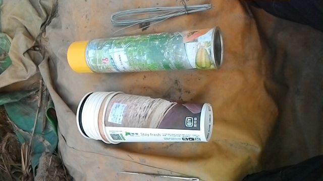

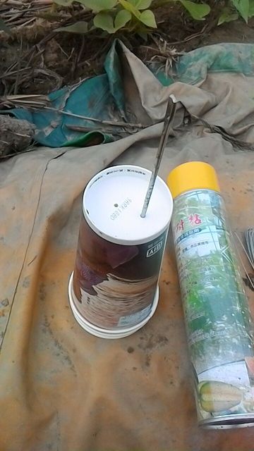

準備紙杯(喝完的飲料杯,不花錢)、鐵絲(一大綑40元)
縫飼料袋的針、生物誘捕劑(200元)

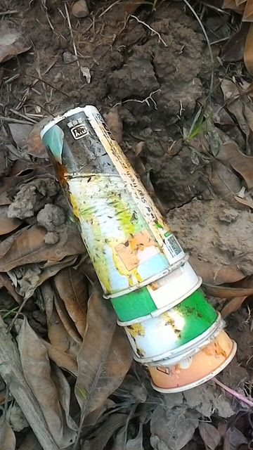

 樓主| 發表於 2019-3-17 11:41:28 | 顯示全部樓層
本帖最後由 pluck77 於 2019-3-17 12:20 編輯
補第一張照片
四種材料

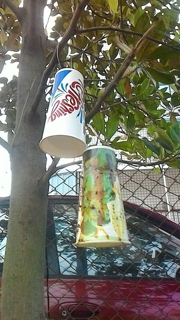

鐵絲很好用
在樹枝上面交叉一下就好
要拆 拉一下就可以了
使用完畢
可以把紙杯疊在一起 垃圾減量

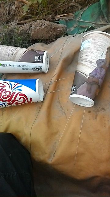

針在紙杯尾端插兩個洞
一次用五個紙杯 更快
再把鐵絲兩端穿過紙杯的洞

 樓主| 發表於 2019-3-17 18:51:44 | 顯示全部樓層
本帖最後由 pluck77 於 2019-3-17 18:58 編輯
廣告紙用過 不理想
因為太軟太輕
會亂飄亂飛亂黏
噴膠時也不太好施力
厚紙板可以 但是比較浪費膠 要多噴才行
紙杯可以吊掛之後 再噴
把左手伸到杯子裡 轉動杯身
右手拿噴膠來噴
相對比較不會沾手
杯身外面有一層膜 噴一次就很好了 不浪費膠
噴杯底(因為倒吊著杯子) 跟外圍 裡面都噴過
杯底效果很差 積水後沒效果
外圍 經過下雨的考驗 還是能夠持續黏黏
杯子裡面效果就不太理想
以上是我的實驗
