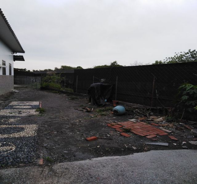

星期天請水電包商來教一下農舍的相關電器設備用法,
其中提到農舍的深水馬達是油性,有多氯聯苯具有毒性,
因以前地主有蘭花園區需求,所以用油性馬達.
他表達得很清楚,我聽得很模糊!真的是這樣嗎?
有沒有專家可以幫忙解答一下!
深水馬達的水管都埋在地下,所以一開始以為那是廢棄的!經水電包商解說才知道它還在運作!
