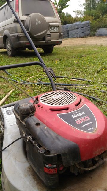

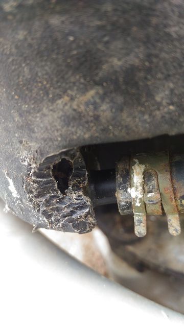

我這輛馬馳寶手推式割草機因被打入冷宮,
油箱不幸慘遭鼠輩嚙咬,竟然破了個洞.
這個洞正好在油箱底部,一加油就漏光光,完全沒法發動.
好像站長先前也有類似油箱破裂的問題,最後似乎無解.
這種割草機油箱一般農機行大概不可能有備料庫存,
想請教是否有人知道到哪裡買這種油箱,感激.
若能解決問題,就打算比照東大,把它標售出去,
東大在北部,我在台南,剛好可滿足南部網友有需求者的遺憾.

發表於 2019-4-14 16:03:16 | 顯示全部樓層
本帖最後由 eastern 於 2019-4-14 16:06 編輯
剛好在角落還好...(您家的鼠輩也未免太饑不擇食了!)...
到五金行或螺絲專賣店,買一顆白鐵自攻螺絲外徑剛好大於洞口之最寬處,最好是細牙
那被咬的洞口找隻圓錐銼刀,將孔慢慢磨成稍圓形
然後牙上纏幾圈水管之止洩帶(白色膜那種),尤其是螺絲根部與油筒接觸處,纏多一些...還有鎖到一個緊度就好,勿過頭了!
當然最好是纏如下的止洩帶較高級些...
