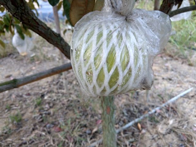

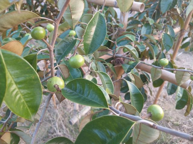

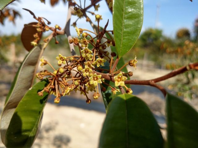

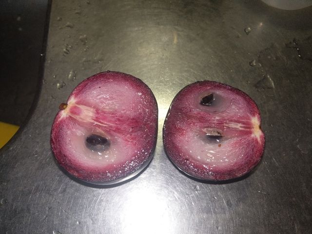

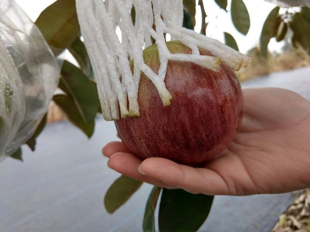

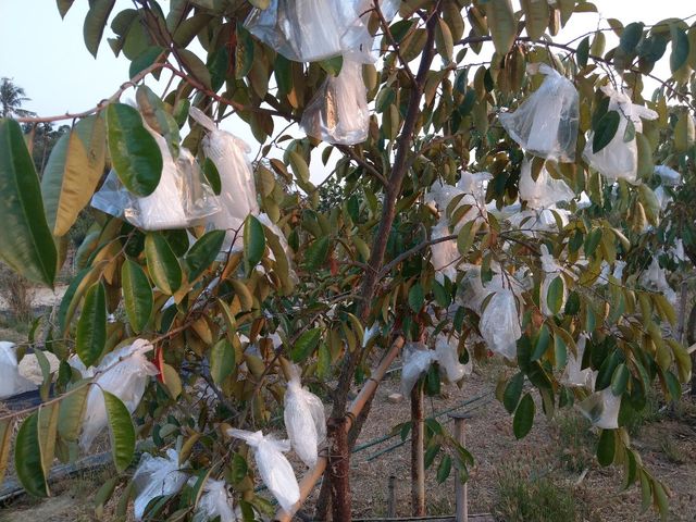

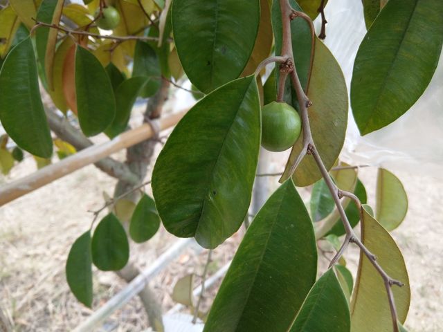

牛奶果種植4年終於有點收穫上來與大家分享
開花
著果
套袋
果實長大
果實轉色
查看(看開心的....)
切開

發表於 2023-5-23 16:21:38 | 顯示全部樓層

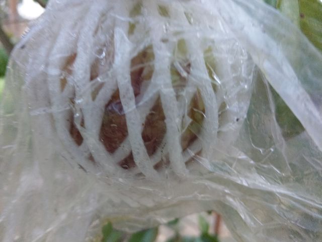

請問牛奶果適合用芭樂套帶嗎 ?

發表於 2023-5-29 22:11:29 | 顯示全部樓層
avpn 發表於 2023-5-23 16:21
請問牛奶果適合用芭樂套帶嗎 ?
我住高雄路竹,是專業種植牛奶果的半農半X
牛奶果並不適合用芭樂套袋唷,因為塑膠袋太悶熱了,會造成果實浸水還會引發碳疽病發生,不過白色內層的保麗龍網還不錯用,果實蠅不太容易叮進去。

200
200
發表於 2023-12-22 13:05:34 | 顯示全部樓層
請問如何讓牛奶果的花著果呢? 現況5顆牛奶果每年都開很多小花,但是就是不著果!
