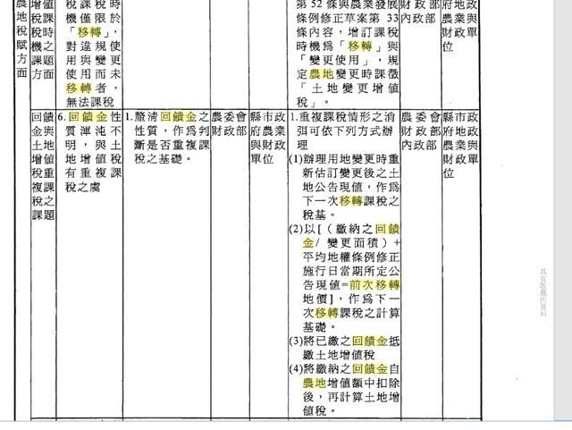

如果農地 變更 繳了50% 的回饋金... 而上一次的移轉土地公告現值....會自動調到本期嗎? 還是要自己自動告知要提到本期...
我查了一些文獻說明如下...似乎有以下幾種方式可以辦理,避免重覆課稅問題...不知是否為真....,若為真, 何種方式對地主最有利 !

資料來源如下...因為是研究文獻,所以只能參考,不知和現實的差距有多大....所以想看看有無實務經驗可以參考...
可「理解」答案應該是:
1. 不會調整,所以才有研究者探討的,將來課徵土地增值稅時會發生「重複課稅」的疑義。
2. 目前:
土地增值稅課稅時機僅限於「移轉」,對違規使用與變更使用而未移轉者,無「法」課徵土地增值稅。
所以研究者才會建議修法:
除了「移轉」時機,再增訂一個「變更使用」時機,用來課徵「土地變更增值稅」。
如果「變更使用」之時,也能課徵土地增值稅,
就能把上一次移轉土地公告現值,自動調整到本期,避免重複課稅。
總結:
目前無「法規依據」在「土地變更」時課徵「土地增值稅」或「土地變更增值稅」,
即使繳交回饋金,也不會調整到這期的土地公告現值,
才會發生「將來移轉時課徵土地增值稅會有重複課稅」的疑義。
