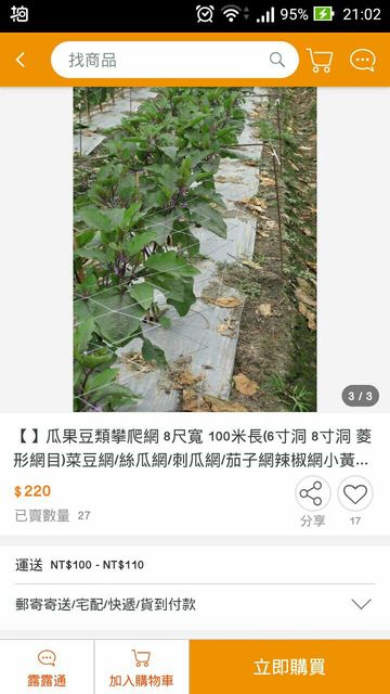

我是買菱形網,側沒有直線繩,菱
形的角度會影響網的長跟寬,拉線的鬆緊度也會有影響。
借用相片

要不就是用橡膠彈性繩...
繞在兩邊,
這樣靠彈性繩來拉撐可能簡單一點,
也比較好調整。
類似運動彈簧墊,彈簧繩繞在四周這樣。
