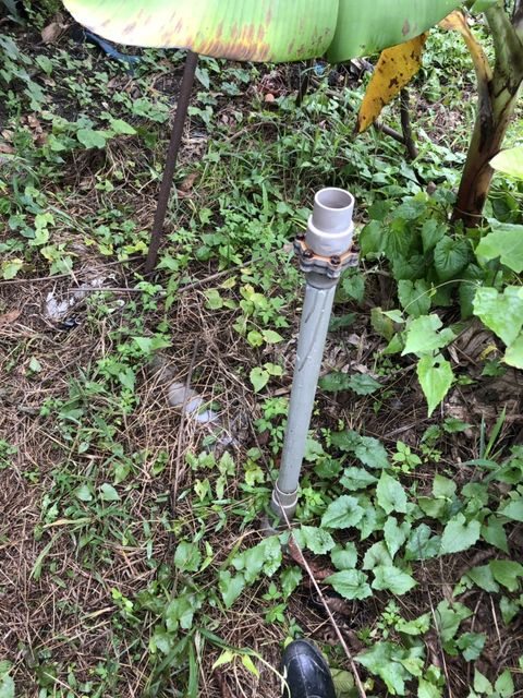

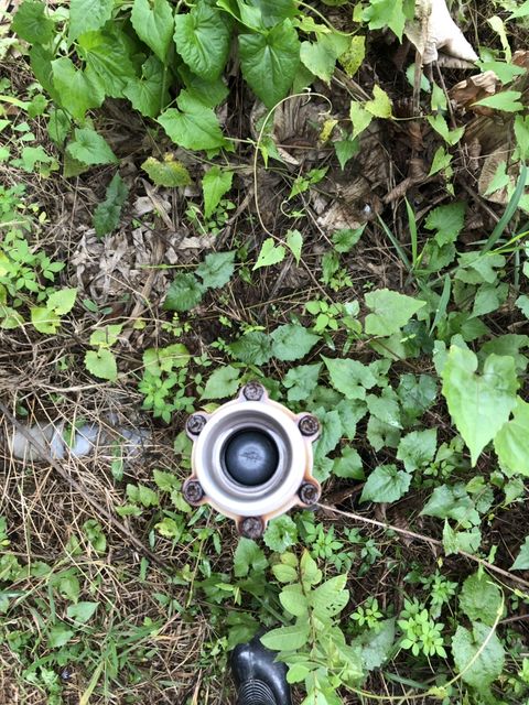

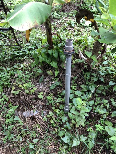

請問下面的這個設備是灑水裝置嗎? 底下的水管開啟馬達時有水,另外還需要加裝甚麼東西才能啟動呢?

你用手壓下中間會有水 (逆止閥)
其實把那個螺絲的部份鋸掉 自己裝凡而就可以了

可能是逆止閥.
通常抽水馬達的進水端會有這東西,防止從地底抽上來的水又流下去.
另外在加壓馬達的出水口端也會樁這種東西,防止出水遠端的水龍頭關閉時產生的水錘作用對加壓機造成損害.

因為這是前任租客留下來的設施,也不知道功能是甚麼,所以看外型感覺像是灑水的裝置
看起來似乎無法直接裝接頭上去使用...
