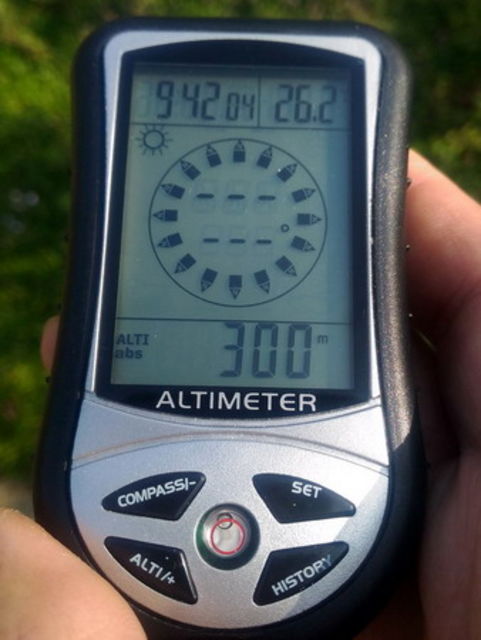

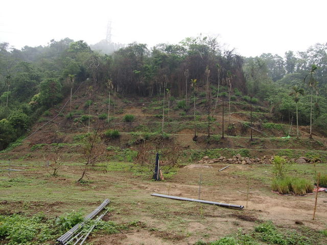

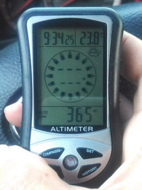

自從買這塊山坡地後,一直想知道一層一層的山坡,每層高度差多少?山坡頂是多高。
最近發現海拔高度計價格還可接受,決定敗一台回來用。

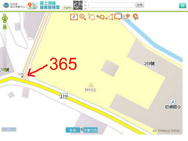

首先開啟內政部國土測繪圖資服務雲,查看附近初鄉國小門口的海拔高度為365M。
https://maps.nlsc.gov.tw/
設定海拔高度計為365M
到達農地顯示海拔為300M,與國土測繪圖資服務雲查詢的高度相符合,在來就可以到農地各處去量測高度了。
若有需要,可私訊租借。
海拔高度計是偵測大氣壓力細微的變化,來計算海拔高度,效果比GPS來得準確,不受衛星訊號強弱的影響。
主要弁遄G海拔高度計+指南針+氣壓計。

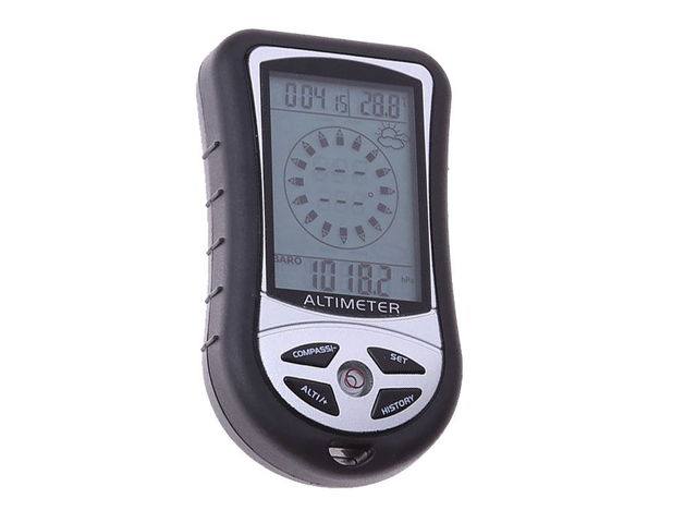

高度計:
·-700米~ 9000米(-2300~2950ft)的測量範圍(高度計可以做初試校正)
·分辨率1米或3英尺
氣壓計:
·300mbar到1100mbar測量範圍
·分辨率0.1mbar.
電子指南針:
·8-方位模式顯示
·外部磁場校正
·精度±3度
·分辨率:1度
溫度計:
·測量範圍-10℃~+60℃(℃和℉單位可選)
·0.1度分辨率
-----相對高度計-----
您可以利用相對高度計直接測出從某點開始的上升或下降高度值或某個山體、物體等的相對高度值。
相對高度計的使用是將此時所測的高度值歸零,以此時所在位置做為0高度點,從0高度點開始上升或下降的高度值即為相對高。

發表於 2019-5-23 17:47:13 | 顯示全部樓層
這個我有買但設定好難所以就ㄧ直擺在抽屜裡。

 樓主| 發表於 2019-5-23 20:19:06 | 顯示全部樓層
隨意栽 發表於 2019-5-23 17:47
不會難呀!大大你那個地方設定有問題,我可以跟你解說

手機有氣壓計的話,apps可以用氣壓定相對高度差。原理和海拔計一樣,只是不知道精度如何。

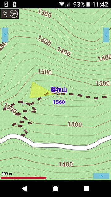

不知道樓主要求的精度到哪邊?一般商用GPS的精度(水平位置)是20公尺。
要求不高的話,可以安裝我們爬山時經常用到的軌跡紀錄app Oruxmaps
使用的是實際測繪的圖資 請看下圖,這個精度是20公尺。也有10公尺的,因為爬山用不到,我就沒下載了
相關資訊這邊有,有興趣的朋友可以研究一下~
https://sites.google.com/view/mo ... s%E7%99%BB%E5%B1%B1

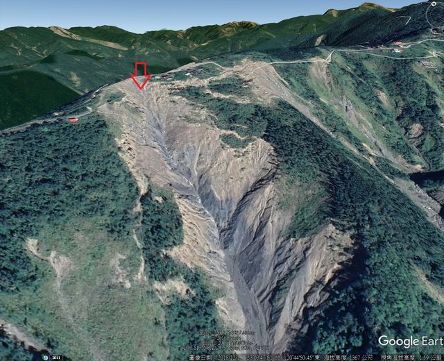

23520
發表於 2019-5-24 12:27:05 | 顯示全部樓層
本帖最後由 無殼蝸牛 於 2019-5-24 12:53 編輯
2home 發表於 2019-5-23 18:25
不知道有沒有辦法透過空拍機,不斷的在各種角度拍出 很多角度的照片,再用電腦把這些照片重疊運算產生出3d 圖 ...

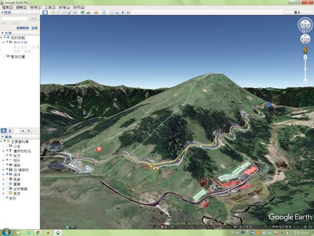

Google Earth 可以做到,不過還是一樣的問題,精度要求到哪邊~~
大家可以玩一玩,畫面正中的山頭是合歡東峰,左邊是松雪樓跟滑雪山莊,右邊公路的最高點就是武嶺
下圖是進藤枝遊客中心前的崩塌地,箭頭指的地方有一條白色的線是原來的路,現在已經不見了。

測農地每階的高度,不知用途為何?一般道路施作都是延著等高線在做, 這樣坡度最緩,所以山路都是沿著等高線一圈繞一圈的往上.
印像中,有些建築師,在設計山坡地的農舍時,會提供山坡地的等高線,用格子網表示等高線,也就是每個點都有高度和座標,格子越密,點越多,坡度就越精準...3D地貌就越精準
google map 也有提供等高線..但不是很細....
