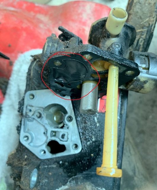

發表於 2019-5-24 19:29:31 | 顯示全部樓層
spencertw 發表於 2019-5-24 17:45
請問薄膜 是指哪一塊? 化油器裡未見有薄膜的東西。
spencertw + 10 感恩啊!
