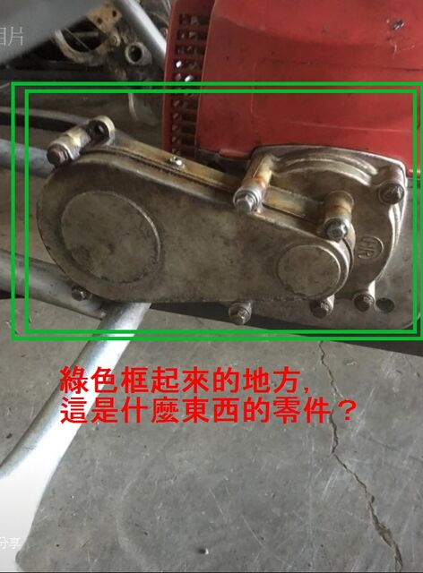

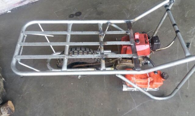

在網路上看到這幾張圖,
有人知道圖2,這個綠色框起來的是什麼東西的零件嗎?
或是要去那裡買?
謝謝指教。

發表於 2019-6-27 21:19:29 | 顯示全部樓層
參考看看:
迷你摩托车配件

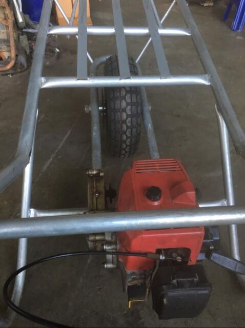

發表於 2019-6-27 21:34:44 | 顯示全部樓層
應該是減速機構,我猜是鍊條
第3圖這顆背後看起來是用鏈條傳動到輪子

發表於 2019-6-28 08:48:59 | 顯示全部樓層
離合器+減速齒倫機
使用 剪枝機/修葉機 來改

 樓主| 發表於 2019-6-28 19:54:42 | 顯示全部樓層
DIYKING 發表於 2019-6-28 08:48
離合器+減速齒倫機
使用 剪枝機/修葉機 來改
DIYKING兄,
方便post個圖嗎?
或是私底下傳圖也行!
感謝!

發表於 2019-7-3 11:25:49 | 顯示全部樓層
moonlake 發表於 2019-6-28 19:54
DIYKING兄,
方便post個圖嗎?
或是私底下傳圖也行!
樓上PO的這個直用就好, 不用再改!
