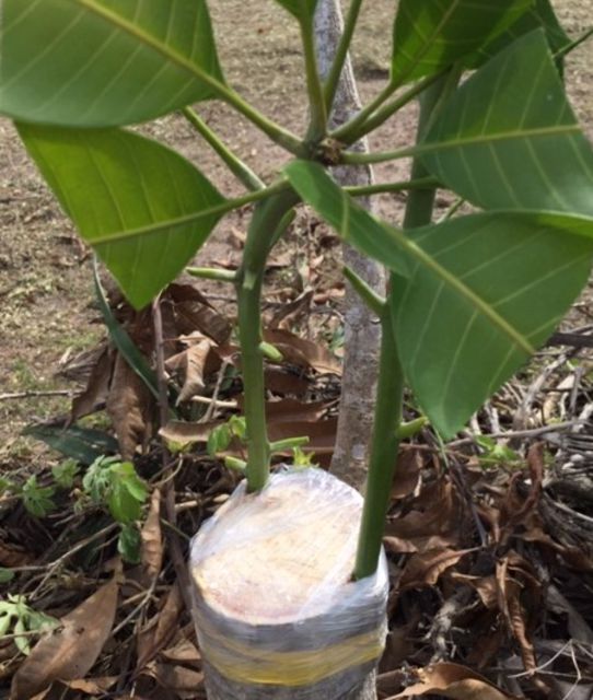

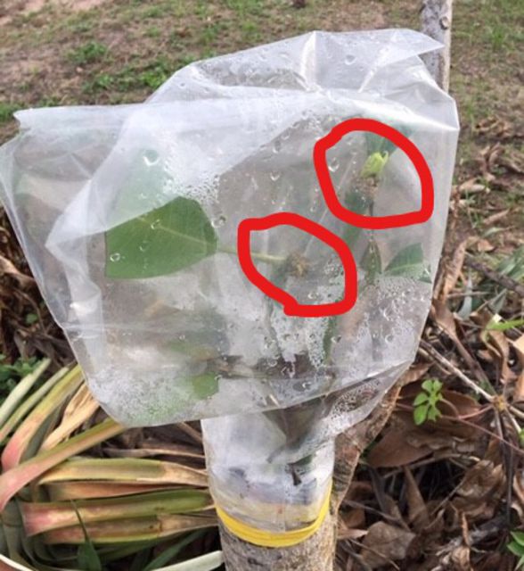

看了論壇上的前輩們都在玩酪梨嫁接,心裡癢癢的。 既可提早開花結果,又可以增加多類性。就下定也要來學學嫁接這門從來沒有做的試驗了。
6/25 鋸掉了一顆芒果實生苗,將它嫁接了兩種不同品種的芽枝。
7/7 忍不住,偷偷的將遮陽的紙拆開來看,結果發現了一芽已經吐出新芽了喔。 另外一枝也好像有一點在動了喔。
哈哈隨後也立刻的將遮陽紙包回去了。
請教論壇前輩: 時間尚未到三星期,這會不會是一種假像發芽呢 ?

有可能是假象,因為您接穗的枝條似乎長了些...
一般只取兩芽左右,而且也是短短的...也許是方便養份供給吧!
總共觀察約一個月最為準確了!
Good Luck!...

以三月的接活率最高,九月次之,六月及十二月最差。
可參考這篇:"芒果的嫁接時間和方法"

果樹嫁接, 最好找組織部位, 對等的位置嫁接.
果樹枝條生長 一開始是, 嫩芽 綠枝 木質化 , 三個步驟.
所以你在木質部 嫁接, 最好用木質部, 或 木質部跟綠枝, 銜接點  嫁接.
成功率較高 因為他們植物組織跟細胞結購相同, 才有辦法傳遞養份.
當然還有其它更重要因素  我也不是很懂 .

有一個在玉井專門從事芒果嫁接的朋友透漏,
要100%嫁接成功,有一個關鍵因素,就是氣溫
要在25度C以上.這對南部的農友而言較無問題,
中北部或海拔較高的就要特別注意了.
