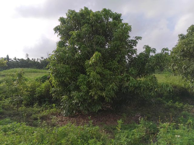

請問下面這顆荔枝樹如何修剪才能長更高
大概種了快20年了吧
前地主是種來摘水果的
所以感覺比較矮
我希望可以讓它長高一點來乘涼
目前最高點約3米
如果希望人可以很容易走到樹下乘涼
請問現在是不是把2米以下的枝條都先鋸掉
以後若還有2米以下的枝條冒頭也折斷
請問這樣的修剪方式不知道正確嗎?
那如何讓他長高及樹冠變寬呢?
施用高氮肥嗎? 或雞屎肥?
先謝謝大家的回覆喔

一般來說,在中南部地區,陽光與雨水充足的地方,荔枝的生長勢是很強的,每年新生枝條的生長量至少都有三十到五十公分以上,例如黑葉荔枝就是生長勢很強的品種,為了不要使樹體太龐大,每年採收後修剪的量都很大,才能維持一定的樹高和樹幅。
但是有些品種,例如三月紅,生長勢就比較弱,如果又是高壓苗,還種在肥力不足的砂質地,成長速度就會很慢很慢,老是要死不活長不大的樣子。
增加樹幅寬度最快的方法是截去生長勢強的徒長枝,除去頂芽優勢之後,側枝生長的速度會變快,樹幅就會變寬。截去所有兩米以下的側枝和下垂枝,人可以在樹下走動乘涼,特別是一些很耐剪,生長勢又強的品種,都可以讓你盡情試驗各種修剪方法,反正它很快就會長回來的。
另外,如果不讓它開花結果,或是一直施用高氮肥料,讓它保持營養生長的狀態,荔枝樹很快就會長到十公尺高的大樹。
但是,過於高大而且密集的樹體,往往就是荔枝椿象最佳的繁殖場所,防治上會變得很困難,即使人在樹下走動或休息,也會被荔枝椿象騷擾到不得安寧。
如果不打算採用化學農藥方式防治荔枝病蟲害,到了結果末期,果實會因為荔枝細蛾蛀入而掉落,滿地的落果又引來果實蠅和蒼蠅,有時還有虎頭蜂來吸吮甜蜜的果汁。
誠心建議,假如能有其他選擇,就找其他病蟲害少一點的樹種,或搭個棚子來乘涼吧。

 樓主| 發表於 2019-7-14 10:39:11 | 顯示全部樓層
Lara 發表於 2019-7-13 21:16
一般來說,在中南部地區,陽光與雨水充足的地方,荔枝的生長勢是很強的,每年新生枝條的生長量至少都有三十 ...
謝謝指點
因為覺得砍了有點可惜
在砂質地也不知道要種什麼來乘涼
有建議的樹種嗎?
我怕亂種到時候被審核不屬於經濟作物
只能先試著修剪看看囉
請問有什麼方式可以不讓荔枝樹開花結果?

要如何讓荔枝樹不開花結果?除了老天爺之外,就我家老媽最厲害了,在她的手上,沒有一棵荔枝開得了花,結得出果,因為她會在夏天覺得天氣太熱,不想動手整枝修剪,到了冬天又拚命幫荔枝樹澆水,下尿素肥和牛糞肥,春天嫌新梢發太多太密,就動手剪光光。就這樣堅持了十六年,然後每年端午節就埋怨說荔枝只能乘涼,都不開花
這招學起來,保證荔枝三年內長成國泰人壽的招牌大榕樹。
至於是否有荔枝樹之外的其他選擇?很抱歉,我接觸的果樹種類也很有限,只能從我們位在台灣中部,冬季又乾又熱,貧瘠的土地上,找出幾款長得快,又沒有像荔枝那麼難搞的果樹,例如:葡萄柚、文旦、鳳梨釋迦、仙桃、人心果等等。巴西櫻桃和樹葡萄幾乎是完全沒有任何病蟲害,只是長得沒前面幾種果樹快,您也可以考慮看看。

不用砍 長大自然下面沒有枝條
所有百年老樹 都是這樣
因為下面枝條 都沒陽光 自然會消失
你這太空曠 迎風面大
本來的修法是正確的 樹不會倒
修成頭重 腳輕 可能折斷 或吹倒

聽起來還是要維持前地主的修剪方式才不會被吹倒
但我還是想用來乘涼
如果被吹倒
那剛好有藉口可以改種其他樹種了
