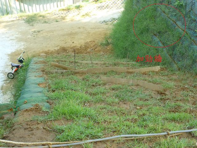

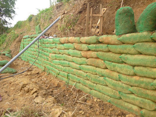

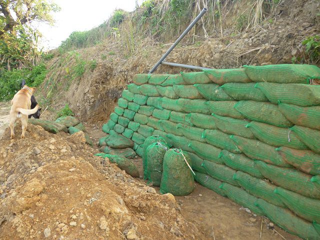

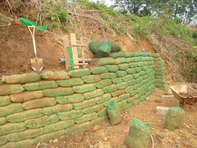

如果預算充裕建議用這個
如果時間允許,可以自己疊這個
疊好再釘東大說的抑草蓆,就不容易長雜草,雨也沖刷不到

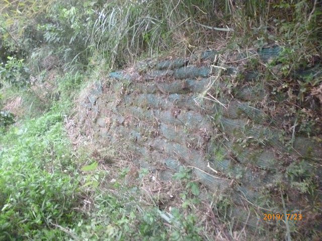

想請問這網袋可以撐多久?

發表於 2019-7-23 20:55:58 | 顯示全部樓層
本帖最後由 fernlin 於 2019-7-23 21:00 編輯
歡樂小雞 發表於 2019-7-23 14:37
想請問這網袋可以撐多久?
土包袋廠商說有加抗紫外線防曬
2012/4疊的圖
2019/7  現況  7年了,袋子大部份還完整沒破,除了被除草機刀片嘟到部份,
雜草多長,先除完草再鋪抑草蓆
感謝東大提供鋪抑草蓆的意見,省下除草時間跟氣力
