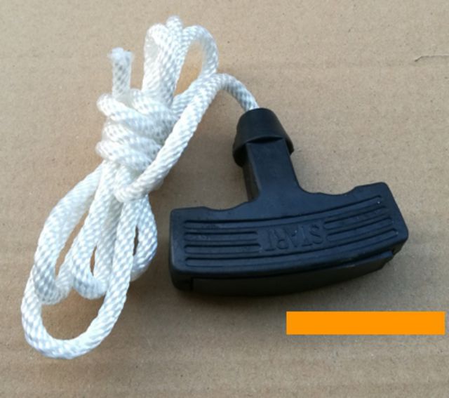

可能我沒附上圖,
您誤解我的意思了!
我的意思是如圖這種繩,
在網路看的時候,
有3mm、4mm、5mm、6mm,
不曉得那一種較適合,又不會太粗的。
【拉盤,尼龍繩】
一切有為法
   如夢幻泡影
       如露亦如電
          應作如是觀

這是起動盤拉繩 ~
割草機是用 3mm
