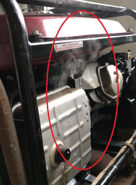

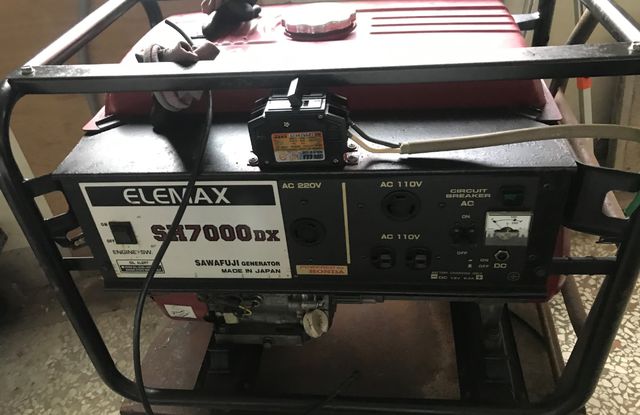

各位前輩、老先覺,最近整理一台長輩遺留下來的發電機,放在倉庫七年了。
找了很多的資料後,動作換了汽油、機油(四行程)、清洗化油器,很感動的可以發動了,想請問各位前輩、達人,這裡會一直冒白煙是正常的嗎?謝謝!

清洗化油器完,冒一會白煙 是 正常的~
在 蒸發 一些 油氣 清潔劑 ~ 但是 如果 一整天 都在冒煙~ 就不正常了 ~~

感謝!的確今天是清洗化油器完後發動觀察到的(之前也沒有經驗),明天再來試試發動久一些,倘若仍有白煙,可能會是什麼問題,要清理那個部位?還是需要換那個零件?煩請不吝告知,謝謝~

冒白煙的位置像是排氣管 , 排氣管會很熱 , 如果發動一點時間後會有白煙 , 有可能是有機油沾到排氣管表面 , 多發動一段時間也許就燒掉了 , 或是將排氣管拆下來用洗衣粉刷洗乾淨

感謝~今天再發動,一樣會有不少白煙,尤其在關掉之後,等下次放假。再來研究如何拆排氣管,若不會有什麼危險,也不會傷到什麼重要零件,我就比較放心了。

不正常 ~
可能有蜂巢或其它昆蟲 !

感謝,好的~看起來不好拆,來好好研究研究~

滅音器通常只有一兩粒鏍絲,只要沒有鏽蝕不會很難拆;重點是滅音器拆下來之後並沒有辦法再分解,最多是拿長條物將裡頭積碳(或是土蜂巢)清一清,剩下來就只有用高溫火烤將裡頭的東西碳化而已。
白煙有兩個可能,一個是機油含水,抽出機油尺查看機油的顏色如果泛白(乳白色)就是機油含水,另外一種可能是汽油內混進機油。

最怕是引擎吃機油了!!

若是從排氣管"噴"出來那可能是吃機油
或是從排氣管部分"散發"出來那可能是排氣管有油漬
若是油漬部分請注意是否上方有油滴下來
有的話請排除,若是整理時遺留下的一些小油漬稍加注意等油漬蒸散即可
