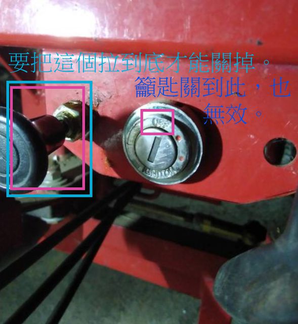

請教大家一下:

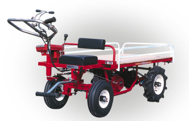

我的搬運車是這台賜X牌 SH-22G(如圖片)
這台的引擎是HONDA GX200(6HP)
手動拉轉盤啟動,現在的熄火方式是要把阻風門關上一下子才會熄火。
如果要安裝熄火裝置(如圖)
要把線接在那裡呀?
謝謝指教。

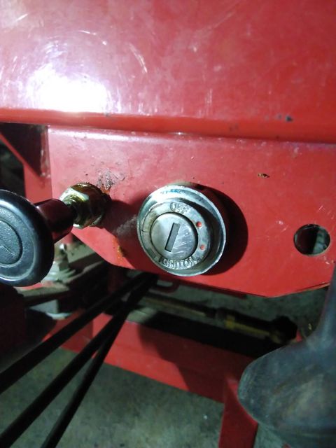

我這一台有用籲匙,要啟動,要把籲匙打開(也就是轉到「非 OFF」的地方),
熄火時,把籲匙關到「off」還是不會停。
如圖:

一般引擎 停止是 把點火系統關掉
總開關 就有斷電功能

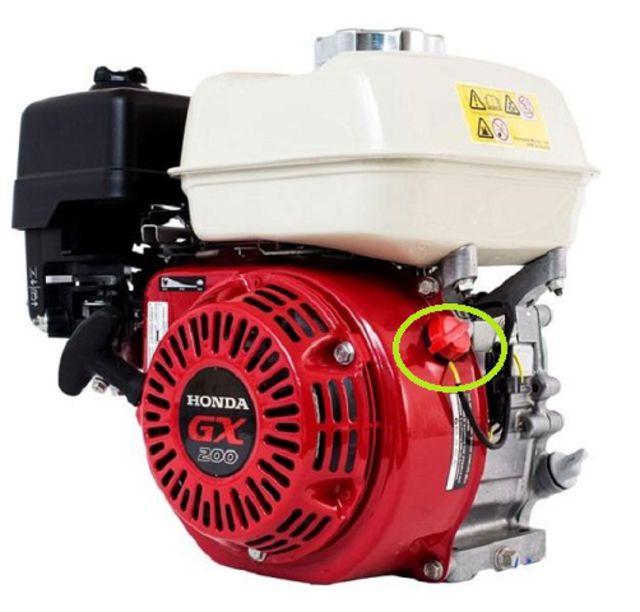

發表於 2019-8-10 22:35:55 | 顯示全部樓層
應該在圖綠圈圈地方找找看有1條電線(or 2條)
如果是一條
延長接到開闢上,
固定開闢時,注意一下引擎跟搬運車有共通接地嗎?
如果沒有,還是會關不了引擎
如果有2條
1條接到開闢上,另一條纏固定開闢的螺絲一併固定鎖緊
moonlake + 10 感恩啊!

一般都有 鑰匙 打開總開關
不燃停在外面 別人伊拉 就牽走了
或是要緊急停機 也要有總開關
類似 機車 汽車 拔掉鑰匙就不會跑了

請問 這個位置 是甚麼功能
兩條 一條 接出來 斷電
又是甚麼原理 謝謝

發表於 2019-8-11 11:18:15 | 顯示全部樓層
本帖最後由 fernlin 於 2019-8-11 11:29 編輯
og2h 發表於 2019-8-11 10:32
請問 這個位置 是甚麼功能
兩條 一條 接出來 斷電
引擎出廠時在綠圈圈位置會裝個停止開關,
型式有用轉的,用按的都有
找到這開關就找的到停止點火的電線
如果是一條,當這條線接觸引擎本體金屬 ,火星塞就不會點火
如果是二條,把這2條線接在一起,火星塞也不會點火
賜X牌官網沒說 SH-22G這台有電啟動,就應該沒用鑰匙了
只是懷疑停機方式是沿用啟動柴油引擎時開汽門的方法,覺得有點驚訝

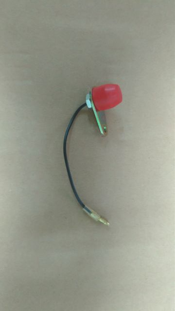

發表於 2019-8-11 11:27:57 | 顯示全部樓層
露天有賣熄火開關~
熄火開關

fernlin兄:
我這一台有用籲匙,
只是把籲匙關到「off」還是不會停。
如圖:

有用鑰匙,只是把鑰匙關到「off」還是不會停!
那請問鑰匙是有何功能? 啟動拉繩前要"on"? 還是...?
