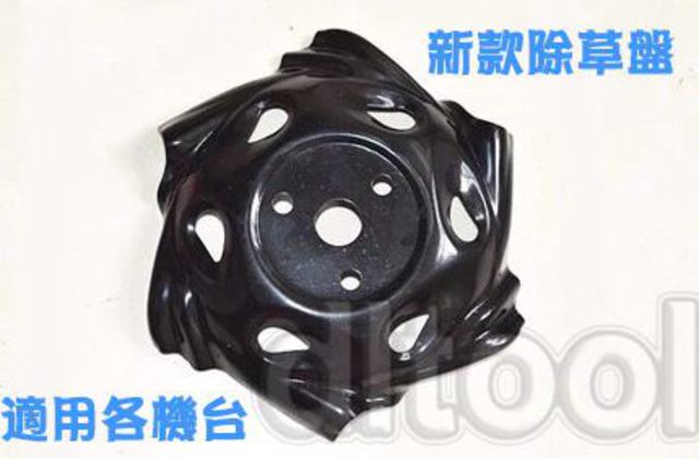

請問有前輩用過這種割草嗎?
目前是用東林配合三角刀片或是背負式小松配合牛筋繩
因為農地有不少破磚及石塊   還有也怕打到水管
想請問這類碗狀刀片會好用嗎??

我花不少錢用不同的,
結論:
牛筋繩最好用。
參考看看。
不用多花錢了!

我看掏寶的買家回應....適合用在較鬆的土地上...硬土磨很快....
如果是磚塊鋪地縫隙長草的...
那種鋼絲型的 磨起來很漂亮...
又有刷地的效果...
but 很重1公斤左右...

我用過鎢鋼圓盤、一字刀、牛筋繩*2條、牛筋繩*4條....
各有優缺點...
目前覺得還是用牛筋繩比較安全...
但是較粗的樹枝、芒草、較粗較老的草....牛筋繩是不夠力的....

鎢鋼圓盤沒辦法貼著牆壁掃...除非牆壁想挖洞
功能不一樣

請問有前輩用過這種割草嗎?
這樣的場地建議用牛筋繩
想請問這類碗狀刀片會好用嗎??
廠商說這設計是用來除草+刨草根,場地很多石頭的話,這刀片一下去應該很快就掛了。
如果說是果樹附近地面要除草根,應該還不錯
個人淺見
