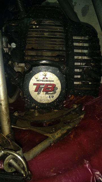

今天早上割草30分鐘後,發生冒白煙的情形,請問它還好嗎?

是否加油時有低到引擎上頭了!
煙都冒完了嗎? 如果之後機器仍然可以正常運轉,那就不要緊啦!

機油有沒有加太多?
還可以運轉嗎?
拉盤拉的動嗎?

割草30分鐘後發生冒白煙? 很難判斷

不要緊啦 機油滴到排氣管

最常碰到的是排氣管有沾到機油
多了使用30分鐘情形
懷疑
是汽油跟2T機油比例不對,機油少了造成高溫,夯到排煙管裡面之前卡的積碳(油)
可能是以前滲太多,這次滲太少

塑膠護蓋有融化嗎  ?
你這引擎是大陸製的三菱, 很多妨的 !

請教一下,
如何辨識是大陸製的三菱?
謝謝指教!

http://jheng168.pixnet.net/blog/ ... 97%8E%3F-mitsubishi
可以看這篇
判斷方式 貼紙陰影比較黑...

老三菱標籤不是這樣
這是新款的,零組件有在大陸生產,或許你這台是正日製也說不定
但我用修過的機器,三菱都是用TK化油器,可以這裏來判別
