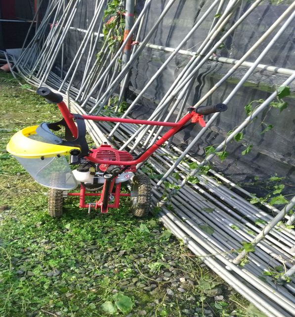

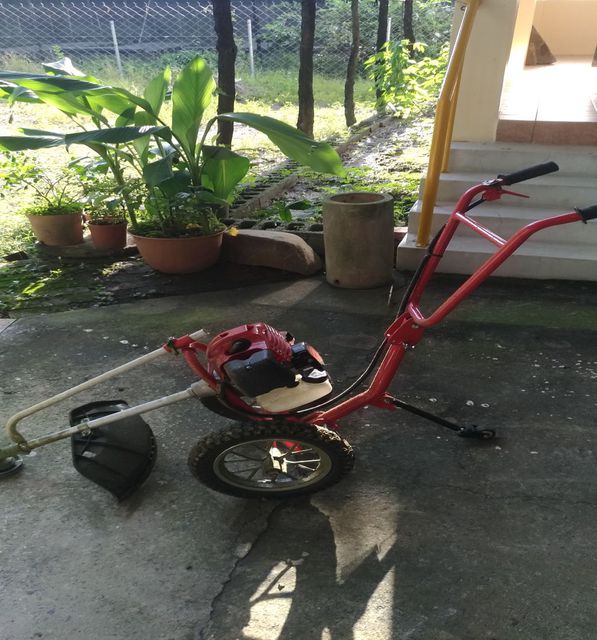

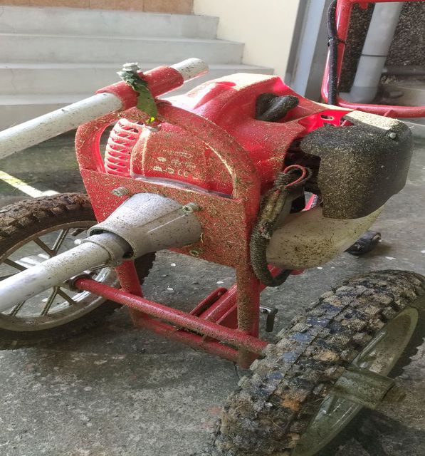

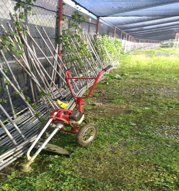

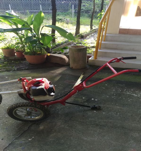

菜鳥使用經驗!
這是我購買的第一台農業機械,只要求操作簡單及安全省力!
1.割草器具跟人是固定距離,油門一放開就會停止運轉,基本上不容易割到腳!
2.就負責推著走省力,割草累了,也可以用拖的方式拖回去.很適合平地使用!
使用感覺就是簡單方便.不過已出四行程機型,感覺應該會更好吧?
我是請東北五金幫忙組裝好(工資200元),因為從未使用過割草機怕沒裝好誤傷自己!
這個醫藥費可能就超過200元.
沒使用過其他割草機,所以馬力及其他比較沒啥經驗分享!
這台機器菜鳥使用的感覺就是簡單省力安全,想要割到腳真的不容易,
壞處就是後面那個輔助輪,倒退時超不方便,所以割草時要把它收起來!
聲音蠻大的,最好戴耳罩,不然割完草會有一段時間聽力不適!
總結是適合菜鳥使用,專業的可能會當作是玩具看待!
限制蠻多的,坑洞無法處理,有高低的地面也不容易處理.
