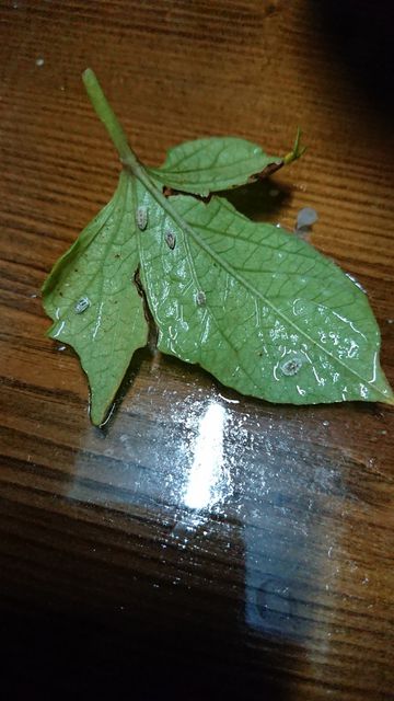

經過實驗 以1%-2%濃度 可以五分鐘內成功殺死粉介殼蟲

經過實驗 要對粉介殼蟲"充分的淋濕" 才會有比較好的效果
用手壓噴霧罐 如果只是薄薄一層 有時候對於大隻的介殼蟲好像沒啥影響 不會立即死亡
所以我就換成壓力噴霧罐來噴 幾乎是用淋的 威力就強多了
能有效抑制粉介殼蟲數量
