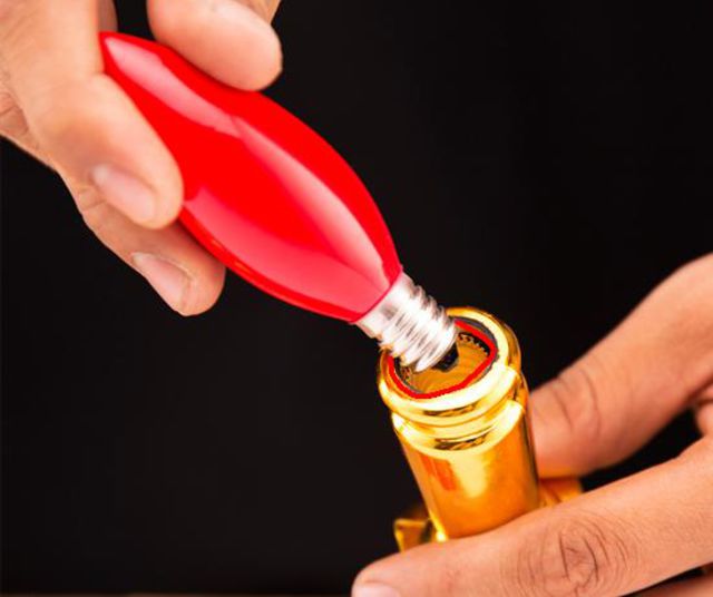

供桌上電燭臺..
發現一燈不亮..
燈炮試過是好的..
導線部份看不出有壞..
燭台是銅的..一對有1360公克..
想整條導線換新..
但是裡面燈頭很難拆..
想請問答人:
用哪種工具較好?
拆卸的工序是?   謝謝!
像是圖片圈起地方但是燭臺開口比較寬大有比較寬的空隙..

發表於 2019-10-10 08:30:18 | 顯示全部樓層
很久以前有拆過一次,不是很記得了~~
印象中直接用手指伸進紅圈那個燈泡固定座,靠手指的摩擦力,順著螺紋就可以轉下來了。
試試看~~

神明燈的燈座電線很細,若故障,大多是接點或電線哪裡斷了!
