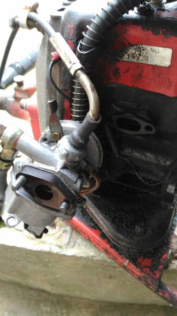

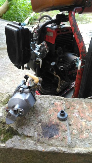

原化油器溢油孔ㄧ直漏油,頂針磨損無法修復。

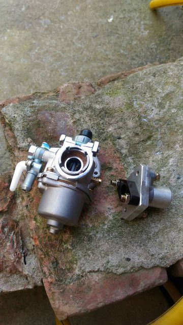

網上買了1個化油器400.-元,及鋁接頭35.-元,另自製一片轉接板。
更換完畢,發動相當順利,運轉也相當正常。
惟因透過轉接,使得空氣濾器會與背架干涉,只好調整背架角度。
