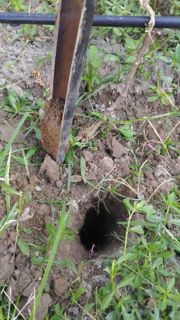

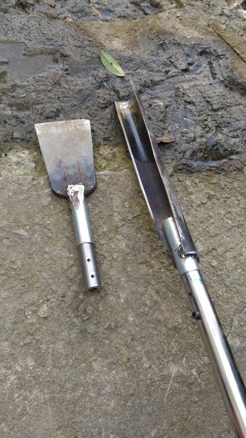

上星期六在五金行買支雙頭土強,鏟除幾棵香蕉芽,管接處就裂開。
原要焊接,但管厚大概只有0.3~0.5m,沒有能力處理,只好改造另接厚管。
平鏟用原材料焊接接頭,做成組合式。
挖洞器找到洛陽鏟資料,就仿效。
用碳鋼管切割成,另頭的部份用軸承廢料切割焊接,就有硬特性,抵擋到石頭。
我有油鑽,可是有石頭就鉆不下去。農地濕軟時,一鉆就下去,很難拔出來。
另油鉆有重量,除非要挖很多洞,否則不會想拿出來用。

都有現成耐用的....你應該是買錯工具
https://www.coir.url.tw/product_ ... 2427&cPath=8_39
香蕉鏟
https://goods.ruten.com.tw/item/show?21920455340397
可以叫打鐵師傅打一隻

五金行那支275.-
專業跟非專業真的差很多。
