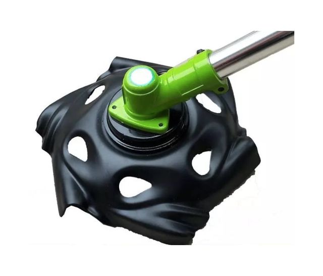

最近看到網路有一款叫做龍爪盤的
但是查不到心得
只知道優點有比較安全 較不易砍傷作物.彈石頭
不知道拿來割有膝蓋高的咸豐草  會好用嗎?
這東西還有什麼優缺點嗎  跟一字刀圓鉅片比較的話

我覺得他對低矮的草好用 高一點的可能會打結

我買過淘寶貨  裝上去轉起來振動很嚴重, 台灣網站上賣的不知是不是貨源跟淘寶上的是不是一樣,不知有哪位HOME友有用過比較穩定不會振得很厲害的報一下哪邊買的,我想買來用看看.

震動很嚴重表示 沒有裝好.......
中心跑掉了...
重裝在試試....

我確定裝的位置沒錯,因為中間的洞跟一字刀片一樣大剛好卡在固定的位置,我用一字刀片或是鋸齒刀片都很正常.

代表盤體質量不平均, 估計也沒有硬化熱處理... 就是一個鐵片~

龍爪盤不是用來割草的!主要功用是在將短草的根趴出來、鬆土!
適合用於泥、沙地,有石頭的地極不合適,磨損嚴重、石頭會彈的您不要不要的!
這東西好像只有強國製作,品質很差!
我買過五個,第一個用了約30分鐘,龍爪盤就變成無牙碗公了!其它的就束之高閣變紀念品了!

這種龍爪盤的使用心得:超級不好用,買了就後悔。
割草或扒草根真的沒這些功能,以前網路售價三百多塊,現在好像只賣一百多元,當初買了三個,第一個也是使用不足30分鐘,想說改一下它的切齒面,還是不好用,現在也是扔在角落。

我買了一堆啥啥啥的,花了不少錢。
最後的結論:牛筋繩搞定一切!
便宜又好用。
啥地形都ok的!
