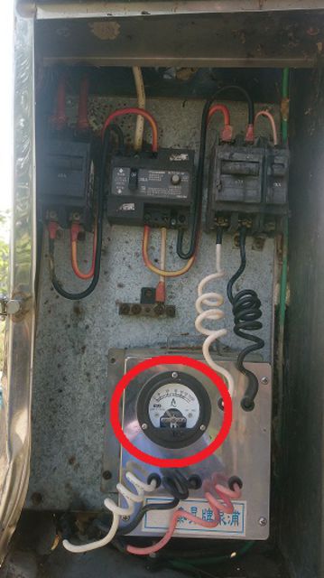

這口井多年沒用了,但電錶未拆,一直有在繳基本費(40度內)
今天試了一下,有送電,但最下面的安培計,指針一直停在最右邊爆表狀態…
這個情況,是不是深水馬達壞了?…(當然沒水上來)

發表於 2019-11-10 21:50:16 | 顯示全部樓層
應該是馬達咬死了
所以電流變最大了
可以將馬達拉起來看能否修理

發表於 2019-11-11 13:18:48 | 顯示全部樓層
深水馬達是用感應電機,即使咬死了,電流也不會爆表
應該是線圈進水漏電短路(常有的事)

如果是這樣,可以修理就好了嗎?

發表於 2019-11-13 21:16:12 | 顯示全部樓層
深水馬達是用感應電機沒錯
但咬死了 電流是會爆表的喔
電力輸出 能量轉換 就要轉換成下一個 "功"
如果能量轉不出去 則必須自己轉為熱能
從最脆弱的地方崩潰

發表於 2019-11-17 20:55:54 | 顯示全部樓層
如果是多年沒使用過的,我想銹死的機率會很大,可能要換新的馬達了。
我的2 home有一口深井馬達,差不多有七個月的時間一直都沒有去使用過他半次,結果不轉了。
拉上來一看整顆底座都腐蝕了。

 樓主| 發表於 2019-12-25 13:59:16 來自手機 | 顯示全部樓層
還好,只是漏電斷路器壞掉,換新的之後就ok啦~

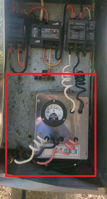

爬文了半天,還是搞不懂那個有安培指數的東東是做什麼用的?
為什麼2條線進去,3條線出來?

那個鐵盒應是馬達的配件
我猜有的運轉電容在理面
輸出三條線就是  運轉及起動線圈
