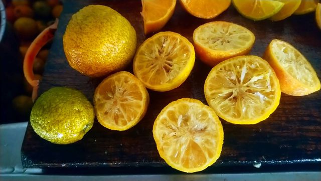

圖中是扁實檸檬,今年的柳丁和葡萄柚也有類似情況,請教大家這是什麼問題,感謝回覆。
發表於 2019-11-18 11:47:20 | 顯示全部樓層
蒂腐病 ?

 樓主| 發表於 2019-11-18 12:11:16 | 顯示全部樓層
og2h 發表於 2019-11-18 11:47
蒂腐病 ?
應該不是,蒂部沒事,孤狗資料看起來不像。
去年以前不施肥或施化肥,今年施有機肥就變這樣了
表皮粗糙,正常的光滑

 樓主| 發表於 2019-11-18 18:21:45 | 顯示全部樓層
eastern 發表於 2019-11-18 13:31
http://web.tari.gov.tw/techcd/ebook/%E6%9F%91%E6%A9%98%E4%BF%9D%E8%AD%B7/%E6%9F%91%E6%A9%98-%E6%9F ...
應該不是皺皮病,也沒有裂果
表皮粗糙的壞果皮變厚,正常的皮薄光滑。壞果果肉乾無水,甚至變色,不敢吃不知味道。柳丁和葡萄柚也有果肉乾無水的情況,但表皮正常。
應該不是缺水吧,今年照顧如往常,唯一不同是施了有機肥

發表於 2019-11-18 18:44:01 | 顯示全部樓層
indu 發表於 2019-11-18 18:21
應該不是皺皮病,也沒有裂果
表皮粗糙的壞果皮變厚,正常的皮薄光滑。壞果果肉乾無水,甚至變色,不敢 ...
我的柑桔類初產的都是乾乾的,沒有湯汁
反而小小一顆的桔子汁多,不酸中等甜,但籽一堆...
扁實檸檬長的還好,但未嫁接的不大生...

 樓主| 發表於 2019-11-18 20:57:25 | 顯示全部樓層
eastern 發表於 2019-11-18 18:44
我的柑桔類初產的都是乾乾的,沒有湯汁
生了幾年都正常,只有今年才異常,而且高達八九成都不能吃
以前看過有人說有機肥有毒,不知是不是有機肥造成的?
發表於 2019-11-18 22:48:51 | 顯示全部樓層
indu 發表於 2019-11-18 20:57
以前看過有人說有機肥有毒,不知是不是有機 ...
有機肥我也都有在使用,但到了開花結果期,應該也不需要有機肥的肥份了!
因為它們是氮肥含量為主,對果實毫無助益吧!

發表於 2019-11-18 23:11:09 | 顯示全部樓層
缺硼 已經講n次了

發表於 2019-11-29 08:58:17 | 顯示全部樓層
indu 發表於 2019-11-18 12:11
既然以前未施肥,果實都正常,那就別施肥了吧!省錢又省事
我所有常綠、落葉果樹都未施任何肥(沒錢買肥),連水都沒澆(山區缺水)
果實尺寸、數量,自然無法跟施肥的比,但果實大小正常,也掛滿樹,自用吃不完了
偶有大小年的情況,但也不一定
但若修枝幅度稍大,下次的結果會少很多,待隔年枝葉長回來,就又恢復
