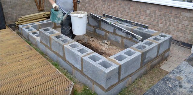

各位前輩好,
想請教一下, 若我想DIY一個魚池 長約4米 寬2.5~3 米 高 1米 左右
預計使用空心磚堆疊 (如圖), 內部鋪防水布的形式
考量到水壓而導致牆面崩塌,那麼問題如下:
1. 我的空心磚空洞的部分是否一定要用水泥填實, 還是用一般土填入就可?
2. 空心磚是否一定要用水泥黏合? 還是直接堆疊就可以?
實際上,我知道以上問題用水泥一定萬無一失,但就是希望盡量不要用到,以利往後要遷移或拆除以及空心磚的再利用而已, 想試問這樣的可能性。或有前輩可提供其他的想法, 謝謝

因空心磚較厚只一層用土黏,且前後沒得交錯拼貼,感覺會被水壓推走。若紅磚交錯直橫疊磚就比較沒這問題。
空心磚應該要打幾根鋼筋固定吧?固定住就行了,至於要不要再填土?我覺得無所謂!
空心磚的上方再黏一些磁磚整平,屁股就可以坐。

如果你水深50cm, 那你的做法可以,
可是如果水深1米高,那一定會把空心磚撐開的。
最近我也用帆布舖了一個水池,但是我是往地下做,沒你的問題。

FlyNews大,1.那麼空心磚內部打鋼釘固定的話,是每一格都要打嗎?
                    2. 就是希望鋪上平板材質,當作休憩用

chen168大, 1.降低高度也是可選擇的,50cm 來養殖鯉魚適合嗎?
                     2. 我也考慮過往地下做(挖坑), 但因為考量旁邊的高度, 所以想說要用砌磚的方式! 您的水池有多深呢?

用百歲磚結合力就很強,重量也輕,疊同樣高度,材料成本也較低,施工塗抹水泥等相對容易
69

4米x1米高,水滿,4米面總受力=2000kgf。
4米x0.5米高,水滿,4米面總受力=500Kgf。
