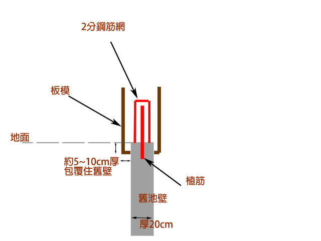

小弟院子之前作鋼筋混凝土三角形魚池(每邊3米),深1米,池壁厚20公分,池體在地下。現在想在三邊上方再加高50公分,靠近室內那邊開個40x60公分玻璃觀景窗。加高部分作法,打算在原池壁頂植筋後,再以2分鋼筋網圍繞一圈,打板模時,會稍微重疊包覆舊池壁上方內外約5~10公分厚的,夾扣住原池壁的方式來灌漿加高。
問題如下:
1. 水泥方面:自己買數袋預拌水泥砂(沒有碎石級配),一包包慢慢自拌自灌,比較不趕。強度會比叫水泥車還差否?
2. 室外鯉魚池的玻璃觀景窗,水泥與玻璃間填縫用 德國WACKER ELASTOSIL 121  這支矽利康,可否?
請有經驗先進指導,感謝!

新舊水泥與分次施工的部分都會漏水,
需再做內部防水,
但舊水泥部分做防水效果應該會不佳

加高50公分要做什麼用?水位也要加高?
還是預防人摔到池裡?

要不要找我朋友聊一下,他在蘆洲做油漆跟防水,也兼著賣錦鯉,從頭到尾搞定價格還不貴,等聊完想看怎麼作再作。
再加個過濾器可能會比較好。

錦鯉池150公分算是比較正常,那種50-60公分算太淺了。
