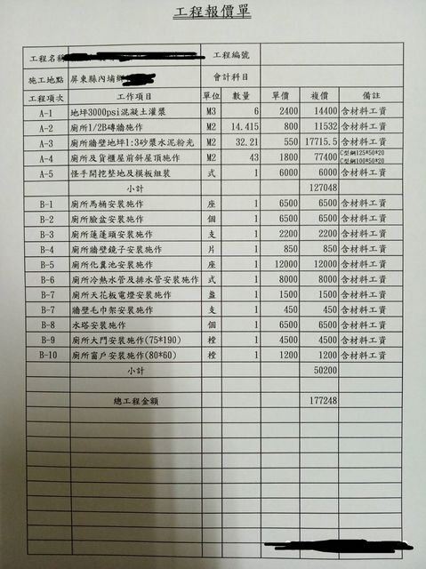

請問鐡皮屋及廁所磚造費用
請人在空地蓋鐡皮屋.
地坪約6M*6M 只要架設遮的上方鐡皮..4面不用圍.
他開價74000
廁所磚造1/2B磚造...含水泥粉光..地坪約1.8M*2.5M
高約2M
4面當然要扣掉留門及廁所窗的磚造預留孔...
磚造水泥工(不含水電及門窗材料)
費用29000
施工約5~8天..
價錢合理嗎?
請問化糞池在農地有沒有那種不用化糞池的廁所呢?
還是農地也一定要建化糞池..(不好意思..新手不太了解)

如果 可以~ PO上估價單~這樣 回答 會 比較精準~
施工地點 在北部 在南部 在都市 在深山 .......這些 也都會 影響到價格 !!

 樓主| 發表於 2019-12-22 11:44:08 | 顯示全部樓層
aotsen2004 發表於 2019-12-21 23:34
施工地點 在北部 在南部 在都市 在深山 .......這些 也都 ...
如圖...

直接排到田裡就好了 排遠一點 那邊不要去就好 都有臭味
很多旁邊都建築物的田
整棟都直接排田 尤其死巷很深 裡面有好多樓房的
價格差不多就這樣 磚的便宜
鐵皮屋很貴
殺價或親友價 大概便宜一兩萬

排田裡是指直接接水管排過去...不放化糞池的方式嗎?
所以價格算是一般"正常"的行情喔~~~感覺錢真的好小..
請問鐡皮是貴在那裡...指工錢較貴嗎??還是材料呢?(他用C型鋼)

承作工程..
都是要有賺的..
工程或商業不賺錢..是不合理的..
朋友新建工程..總是頭一回..
是否有詢問別家?
各家的利基..方式..多少會有差異..
經過詢價..你也多少弄清自己期望和現實的距離..
當然適當做些調整..這裡縮一些..那裡放一些..
或是二合一..一分二
版主有問:
憶當時(2015還是2014)..
我家自作貨櫃屋加頂..請教了版上的專家達人之後..
自己用木構架..再跟本地工廠叫鍍鋅鐵皮..
4溝清板..一尺34元(也有更便宜的26元)..加上需要的一些東東..約8千元..
上方往下看..長6米50寬4米..
其他的就須再問問其他專家
發表於 2019-12-23 10:23:34 | 顯示全部樓層
本帖最後由 og2h 於 2019-12-23 10:34 編輯
工商業都依樣
一個一百塊的東西 工錢 一半或1/3 變 133塊
材料在家利潤 一半或1/3 變166塊
磚塊一個才2塊 自己堆磚 兩萬元還不到
鐵皮大概也是如此 大概鐵材就要三四萬
其他施工費約一半 施工比較麻煩 要對孔 要裁 要搬要吊
小包商大概也拿不到便宜的 除非中大盤
五金行那個水管 一個如果 6塊買進 大概就會賣9快到12塊之間
可以問她進價 跟工錢阿 不知道的就問 多問都能省點錢 問不用錢
就知道自己做跟別人做 大概差多少
貨比三家 也是方法
工商業喬價的方式很多 買多就便宜 1111 特價期就便宜
老闆要清庫存就便宜 親友價就便宜 原物料在低檔也很便宜
要便宜就問一下 怎樣會再便宜一點就好
