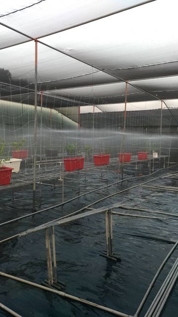

請教專家達人,
網室目前採高架種植小番茄及草莓
設定自動灑水時間為下午6:30,灑水十五分鐘(好像是最小單位),
請教一般是早上或下午何時灑水較佳?

發表於 2019-12-23 18:04:35 | 顯示全部樓層
本帖最後由 eastern 於 2019-12-23 18:05 編輯
植物晚上與人一樣是要休息的,不需要供水
應該在白天供應水份,至於時辰您就選個吉時吧!

發表於 2019-12-23 19:10:23 | 顯示全部樓層
這樣噴水 小蕃茄容易得疫病 也容易裂果 植物是利用陽光 行光合作用 葉子有如太陽能板(如發電) 光線愈大 根部(如抽水馬達) 吸水就會愈快
所以 光線愈大時 就跟人一樣要補充水份 下午 3點後就不要在供應水份(冬天)
我的溫室 是用以色列 耐滴芬滴灌 主機是雨鳥(有A B C D模組 每模組 一天六次滴灌次數 滴灌時間 1-99分鐘 所以一天可分24次放水)
早上9:30  12:00 各滴水8分鐘 當然每座溫室條件不一樣 自己要觀察 調整次數及滴水時間
參與人數 3威望 +56 收起 理由
水蛙 + 16 專家!
akirahsiao + 20 太棒了!
700812
發表於 2019-12-23 20:05:39 | 顯示全部樓層
噴15分鐘是災難...之前柳丁就這樣被我搞到爛根
後來我都改數位定時器了 最低一分鐘
銅平噴頭 看圖片出水量有加壓馬達 每天都噴的話  1分鐘就好了
其實也太多了 最好找能每星期幾 噴的 噴1 4就好
冬天早上8~9點噴
夏天我是早上5點噴
當然 你種的這兩種蔬果
最好是滴灌 噴水不是很理想

發表於 2019-12-24 10:24:26 | 顯示全部樓層
本帖最後由 森林小屋 於 2019-12-24 10:32 編輯
不同植物對水的需求與耐受度不近相同,
樓主這種噴法只適合,大面積同種植物
還要測試,每次噴完以後不同位置點的泥土的含水量與滲透深度
再調整噴頭的重疊距離與供水時間
然而
因季節,季風,晴雨變化,日照,每棵生長不同,還是會有狀況發生
清晨噴水較理想,噴完後日出水份漸蒸散,日正中午時不會燒傷
傍晚噴水,大多容易有疫病

發表於 2019-12-24 11:16:46 來自手機 | 顯示全部樓層
我上過溫網室課程其不是用灑水是採用滴灌方式,定時滴灌,時間自己設定ㄧ般是白天,至於頻率跟天氣有關,以上供您參考

 樓主| 發表於 2019-12-24 15:02:25 | 顯示全部樓層
感恩各位大大的意見!
未來會朝滴灌下手,但還是等我這個大菜農升級才有那能力DIY!
現在還東南西北找不到方向(到底要種啥)!
找了好久總算找到農舍使用的定時器形式.
https://goods.ruten.com.tw/item/show?21947900138442
沒使用說明不會設定! 所以不知道可不可減少澆水時間?
有沒有大大使用相同的定時器? 拜託教一下 !

發表於 2019-12-24 15:55:17 | 顯示全部樓層
本帖最後由 Zefram 於 2019-12-24 15:57 編輯
akirahsiao 發表於 2019-12-24 15:02
感恩各位大大的意見!
這一格就是15分鐘 無法減少 不用試了
我1home也是用這個機械式
你可以細心觀察 小時與小時之間只有4格 所以一格就是15分鐘..
水井用數位式

發表於 2019-12-25 13:29:38 | 顯示全部樓層
我用和Akira大一樣的定時器,結論是不好用。一次15分鐘通常太多水,他只能每天都澆或是都不澆,春秋冬季沒有彈性。所以除了6~9月,我都改為手動。
好處:耐用。缺點:沒壞,捨不得換。
如其他前輩們的建議,上午澆水較佳,冬季晚一點,以免水溫太低;夏季早一點,以免水溫太高。
