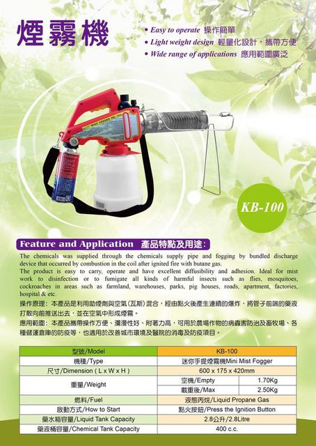

kb-100煙霧機
42
2792
洞洞妖
62753
發表於 2019-12-26 20:13:15 | 顯示全部樓層 |閱讀模式
請問一下有人用過嗎?
防治小黑蚊, 藥劑要配

smhu大,請問
1.發煙桶,你是用助煙劑還是柴油?
2.你防治蚊子, 藥劑桶400CC,你是如何配藥?
3.藥劑桶內你有放助煙劑嗎
謝謝

天呀, 我要你教我啦
好吧, 以KB-100機器為準
廠商給的資料
1.發煙桶, 主要是加的助煙劑(乙二醇),加水會降低發煙量,  自己看著辦
2.藥劑桶的配比,才是問題, 藥水的稀釋比例是多少? 都不清楚, 主要是各藥劑稀釋比例不同,
說明影片中只提到 藥劑 跟 水 跟 助煙劑 分率 1:0.5:0.5, 廠商自己說藥劑 跟 水 分率 1:1  助煙劑不用加
我覺得要看藥劑成份,關係很大,   你用100倍達到效果了嗎?配方再私訊先教我,
3.廠商說以原建議稀釋比例,增加一倍量,當做藥劑量, (1000倍,變成500倍),直接藥桶使用
4.有使用者400CC藥劑桶, 用百利普芬50CC+陶吉松50CC,加300水,防治小黑蚊,
5.一定是戴防毒面具
smhu + 20 太棒了!

今天開箱, 心得
1.不熟操作, 玩了一下才搞定, 噴燈燃燒要OK, 發煙才會OK
2.發煙桶, 全助煙劑有點大, 助煙劑及水 1:1,個人覺得可以
3.今天藥劑是二氧化氯,稀釋比例約5倍, 因試機跟消毒, 稀釋比例亂用, 助煙劑沒加
4.下次噴殺蟲劑, 以50~100倍噴, 在外部先配好在倒進藥桶
總結:可以用
