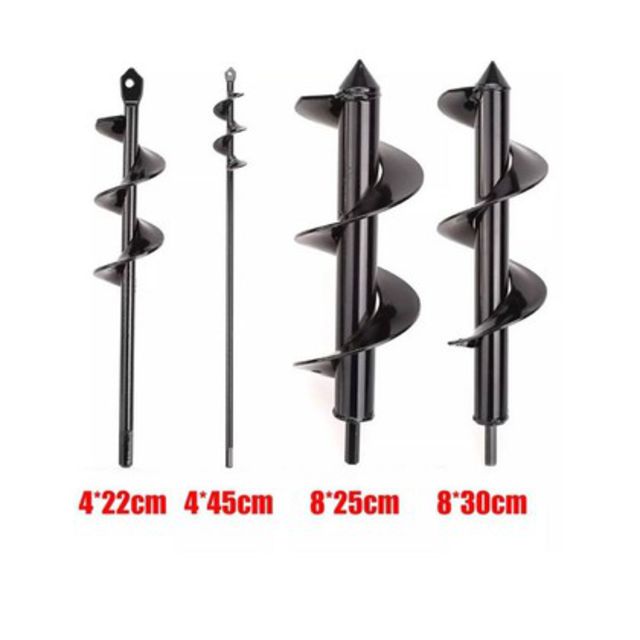

發表於 2020-2-4 23:52:35 | 顯示全部樓層
請問有大大用過,電鑽改的挖洞鑽頭嗎?
值得買嗎?

發表於 2020-2-7 07:41:48 | 顯示全部樓層
鑽孔機很好用
使用時注意安全
不要一次鑽到位,中間如果有石頭鑽不動會有慣性反彈作用,保證大腿黑青
