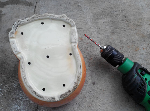

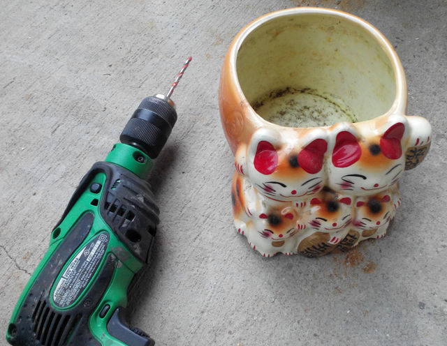

發表於 2020-1-8 11:00:49 | 顯示全部樓層
小弟 是 用這隻~ 可以調速~ 可以 接 蛇管 或 長的十字起子頭~
可以 鑽洞 ~可以 用 自攻釘~還可以 接 銅絲盤 打磨用~
這有賣 >>>https://tw.bid.yahoo.com/item/%E3%80%90%E5%8F%B0%E5%8C%97%E7%9B%8A%E6%98%8C%E3%80%91%E6%97%A5%E7%AB%8B-HITACHI-FDV16VB2-%E5%9B%9B%E5%88%86-%E9%9C%87%E5%8B%95%E9%9B%BB%E9%91%BD-%E8%AA%BF-100033891597
我有 ↓↓↓ 買 1套 這種 旋轉挫頭~ 之前有發表 在 木頭 主題 那篇~ 也可以 接這隻電鑽用~
買對 鑽頭 幾乎 什麼都 可以鑽 ↓↓↓ 鑽玻璃 鑽磁磚
在 掏寶 買鑽頭 旋轉挫頭~ 小弟 差不多 把 要鑽 各種材質的 都買齊了~~ 又很便宜 !!

3684
 樓主| 發表於 2020-1-8 21:59:40 | 顯示全部樓層
aotsen2004 發表於 2020-1-8 11:00
可以 鑽洞 ~可以 用 自攻釘~還可以 接 銅 ...
不愧是蝙蝠俠, 蝙蝠洞裡的工具, 果然什麼都有.
請問您用的那支是電鑽和衝擊電動起子三合一嗎?
價格多少? 我要的功能大概只是鎖緊, 鬆脫螺絲,
還有像您那樣, 在盆底鑽洞.
另外, 您買的那套鑽頭多少錢? 看起來功能好多,
鑽頭耐操嗎?
