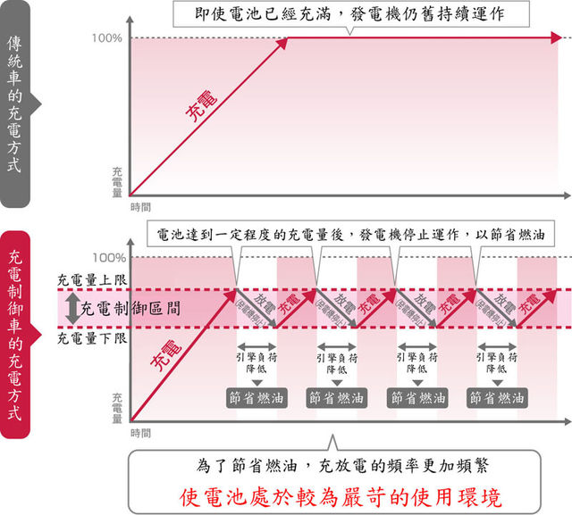

    最近2顆汽車電瓶都用不到2年,前1顆1年4個月,最近這顆1年5個多月。使用期間還會用充電器補電,後來查了一下,發現我的車其實應該用所謂「充電制御」(應該是Charge Control的日文翻譯)式電瓶。
    以台灣湯淺官網為例:
    充電制御式免保養(Charged control maintenamce free)電池
    新一代充電制御式
    搜尋到一些介紹的網頁有提到有charge control的車型,用傳統非「充電制御」式鉛酸電池會很短命(我已經用了2顆,真的都短命仔),相反地把充電制御電池用在傳統無charge control的汽車也不適合。至於車子有無「充電制御」功能,可以查詢車主手冊或詢問車廠,最簡單就是裝個點菸器電壓錶,看看電壓是啟動後就固定14.xV(一般傳統車型發電機充電電壓都超過14V),還是會在12.xV到14.xV之間高高低低變動而且開關大燈或開關冷氣也會變動。

    我的車沒有日行燈功能, 所以不是這個因素造成, 反而我從電壓表觀察到有開大燈時, 發電機反而會持續啟動使得電壓升高, 電池會獲得充電。我感覺充電制御的特性在怠速時特別明顯, 怠速時如果沒開大燈, 電壓是行車過程中最低的, 這時應該都在吃電瓶的電, 行駛時才會看到電壓升高開始回充電瓶, 如果是傳統型鉛酸電池, 放電過多充電較慢, 就形成出多進少容易過放。充電制御型電瓶可以較快速回充, 以應付放電所需。

傳統電瓶相比 充電控制的電瓶 充充放放的使用條件更嚴苛
不常開長程的傳統電瓶 有充飽過嗎
