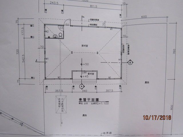

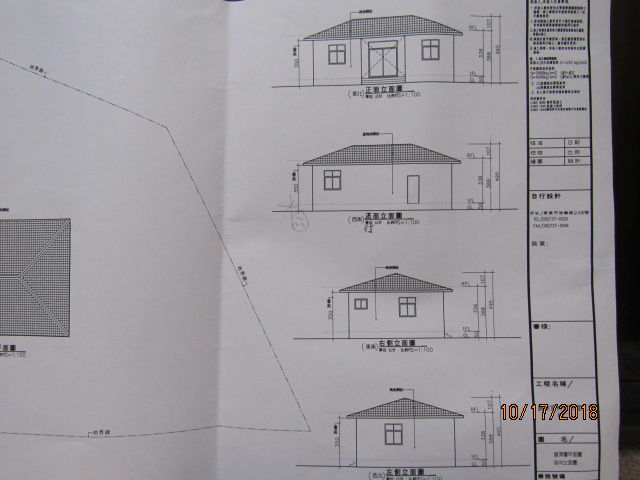

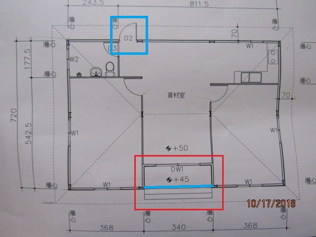

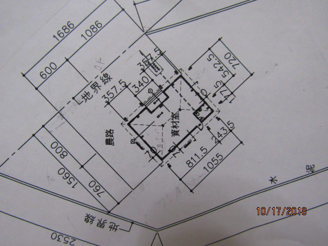

發表於 2020-4-15 15:30:38 | 顯示全部樓層
趕快申請蓋資材室吧!
申請只差一年坪數從36坪縮到23坪.
資材室超好申請,室外還可申請一大塊農路.
注意!如果申請時農路寫水泥地,還真要填水泥.
問過說填石子路還不行!找對廠商蓋一蓋約80萬!

發表於 2020-4-15 21:21:09 | 顯示全部樓層
akirahsiao 發表於 2020-4-15 15:30
趕快申請蓋資材室吧!
申請只差一年坪數從36坪縮到23坪.
哇…申請資材室需要這麼專業的圖說嗎?
