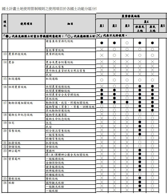

不知道各位最近有沒有看到這個議題?
去年11月的草案
國土保育地區-國1、國2
農業發展地區-農1~農4
城鄉發展地區-城2-1、城3
這些土地不允許新設立農舍
這是不是意味者以後農舍要絕跡了?只剩下都內的農業區可以蓋農舍
不知道各位的看法如何?
https://www.cpami.gov.tw/%E6%9C% ... B0%88%E5%8D%80.html
網址在這,裡面的使用情形表(108年11月)-新設者

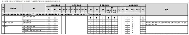

看了,資料跟你貼的圖不一樣。
資料中還是維持原樣。

chen168 發表於 2020-1-17 20:33
看了,資料跟你貼的圖不一樣。
資料中還是維持原樣。
解答
我看到解答了~感謝
希望農委會能儘快給出答案,不要限縮了農民的權益。
另外您說的跟我貼的原圖不同是指?

zsqwaxzx 發表於 2020-1-18 18:59
我看到解答了~感謝
另外您說的跟我貼的原圖不同是 ...
應該是原出處資料已修改了
