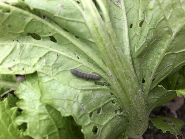

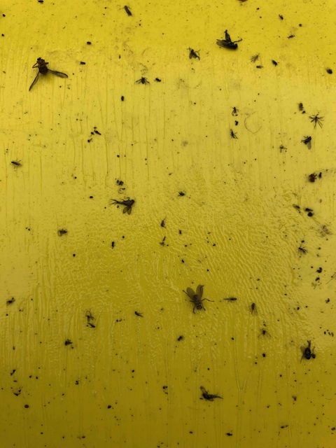

一個月前買了一包有機粒肥,近兩週發覺灑過有機粒肥的地方,都有以前沒見過的黑色小蟲,和以前遇過的蛾類幼蟲不一樣,食量不算大,大葉子會被吃得坑坑洞洞,小苗可能被吃光,白天、黑夜都會吃。附近的黏蟲紙黏到一些蟲,不知道是不是這黑蟲的成蟲?

葉片上的害蟲為鱗翅目(蛾類),黏到的蟲是雙翅目(蚊蠅)不太一樣
但是肥料使用有時候會讓氮素太高吸引蟲害發生, 鱗翅目可以用看看蘇力菌防治

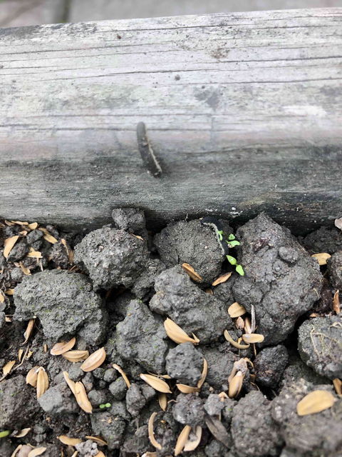

這次蟲蟲危機是自作聰明的結果。自作孽,沒菜吃啊!
去年底,想到三年多前在附近的木材廠要了一袋木屑,想說鬆土的時候拌進去增加有機質,沒想到木屑已經腐敗生蟲。拌進土裡,蟲子沒有木屑吃,就吃掉我的菜苗。鬆土和施有機粒肥同時期,所以誤會有機肥了。
有此蟲的地方,都是我鬆土拌木屑的地方。所幸不是被我捏光就是被春節寒流凍僵,或是被我堅壁清野餓斃,總之現在沒有啦!重新再播種囉。
