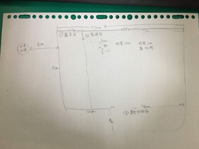

想請問各位前輩的灌溉系統是自己摸索或是找專業公司評估呢?
目前小妹有兩分地,主要作物是洛神和黃黑豆,
雖然是旱作不太依賴水,但是夏天有時候會整個月沒下雨,所以想搭建灌溉系統
有稍微查了一下資料,目前覺得比較適合的是PE穿孔軟管噴灌
主要是看中他的初期成本低,而且可以在收穫後捲起回收方便打田
水的來源是地下水
因為擔心會有很多不懂的小細節(像是水管大小,幫浦的馬力VS田的大小)
所以想說是否需要直接找專賣的公司規劃?
如果是的話有無建議的公司行號?
如果兩分算很小可以自己搭建有無建議的書籍或更進一步的參考資料?
感謝閱讀

大概是長這樣
第一區蔬果區
如果可以有想要一起弄灌溉系統,但是因為畦的分佈有點複雜,所以不知道要怎麼規劃,想說先把洛神區弄好學個經驗,再來搞蔬菜區
第二區洛神區
洛神大約是55m*28m,畦寬0.6m,行距2m,共14行
水塔到洛神區還有8m+15m的距離
畦做這麼大是因為今年想嘗試在洛神兩側種黑豆黃豆
第三區其他作物區
因為離水塔遠非常難澆水
目前少量種植火龍果和鳳梨看看狀況
如果可以一起弄灌溉當然是最好,但是水管不知道怎麼接XD
我的田不太保水,夏天的時候土壤非常硬,沒種作物的地方往下挖5公分都沒有任何水氣

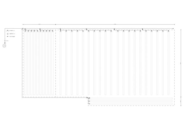

發表於 2020-2-1 10:35:53 | 顯示全部樓層
本帖最後由 照像機 於 2020-2-1 11:06 編輯
vmsilverwolf 發表於 2020-2-1 07:57
大概是長這樣
第一區蔬果區
圖來了
可能要留E-MAIL寄pdf檔 才會清楚
先用文字說明好了 左手扭傷 打字較慢
首先 要買的設備有 A雨鳥 4站可擴22站主機一台 買4站主機再加買擴充6站另件 B 1"碟片型過濾器1台 C 1"電磁閥24VAC 7個(還可用3站 可加裝噴水雨鳥) D 以色列耐滴芬 滴灌管 1000米包裝及起頭 末端配件(你可能要買2-3丸) E 1/2HP 1"電子式恆壓加壓機乙台
再來就是 1" 3/4" O管 ST柄凡而開關及水電另件
E-MAIL 留在短消息即可
moonlake + 10 太棒了!
46萬
