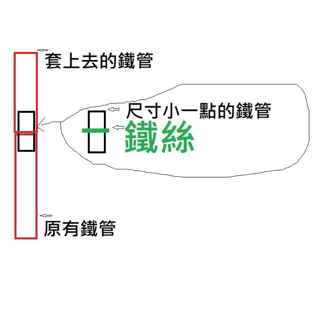

發表於 2020-2-5 06:28:59 | 顯示全部樓層
本帖最後由 jokych 於 2020-2-5 06:38 編輯
我是用2段是接法....
上面 中間插一隻剛好可以塞住的短鐵管...當連接
(要切短鐵管.約10-15公分就夠了).如果短管太細卡不住就中間綁個鐵絲當卡點)
上面再套一段管上去就可以了...
