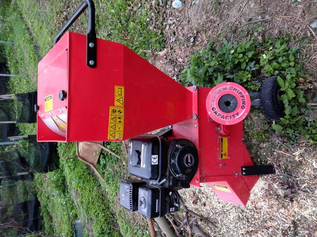

108年自大陸購入,7.5HP碎枝機。
含海運費用共約新台幣20,000.-。
若有農機補助資格,強烈建議您買國內機台,尤其是不懂機械結構的。
結構說明:

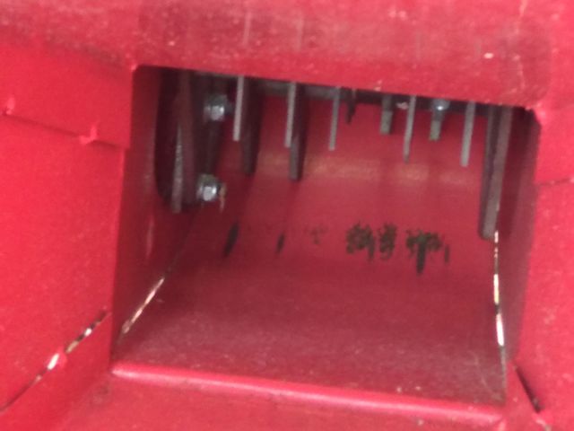

上方為1.3公分以下小樹枝,採多支刀片,配置方式如圖。

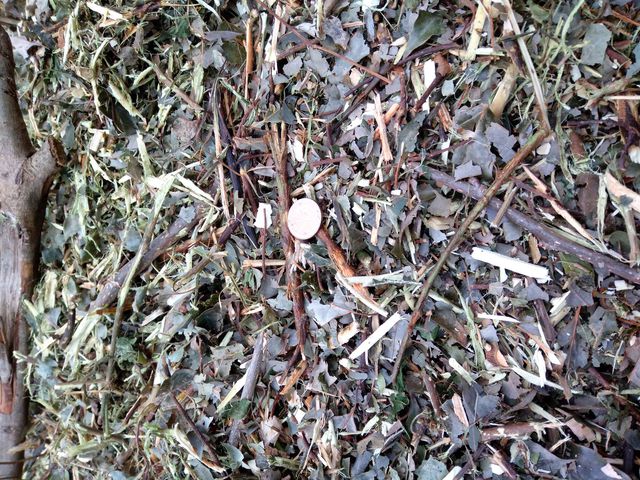

此缺點為樹枝切碎方式不佳,易留長枝條,如。

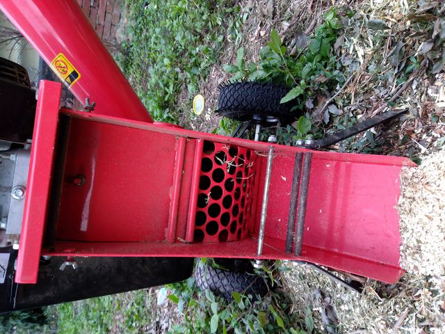

出料口為前下方,有孔徑約2公分的洞板,如圖
此種出料方式就注定無法處理火龍枝條,且細枝條因無法切碎,會形成長枝卡洞口,需人工拉出。因此保護蓋板掛著就好,不要鎖住。
海運到貨時為木箱裝釘,入料口及輪子把手等需自行組裝。
農地組裝後檢查:
1,引擎出力軸與皮帶輪為直結,沒有出力保護。
2,皮帶太緊,可見原廠組裝品質不好。
3,細入料口螺絲孔位有1孔不合,可見箱體已有變形。
4,箱體板料有點薄,邊緣孔隙較大。

4,出料狀況:
如同前述細枝無法完全切碎,易成長枝條而卡洞,需常清料孔。還好出料口為前下方,清料方便。

您這一台類似我的首台碎枝機,用摔刀片配合洞洞檔板,打至符合圓洞大小才會出料
所以出料較沒有那麼細緻,因為檔板的孔洞就這麼大,改小孔些恐怕卡料的機率更高!
而我現在這台的缺點是出料孔高,一定要靠如鼓風機裡的刀具拋出細料,萬一鼓風機裡堆料過滿
一樣沒輒!...
