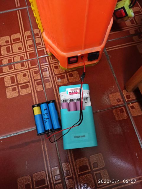

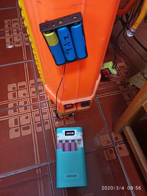

本帖最後由 jokych 於 2020-3-3 22:41 編輯
鋰電比鉛酸 輕1公斤左右.......
我有顆鉛酸的壞了...
改接線用可插拔的18650*3串電池盒...外接用魔鬼粘貼在外桶上...
用完把電池拔下帶回家充電即可....18650電池還可以通用...
2600ma..可以噴4桶.......很輕鬆..

jokych兄,
可以請你指導一下怎麼弄的嗎?(電池)
如果可以看看照片更好!
謝謝

發表於 2020-3-4 13:45:36 | 顯示全部樓層
moonlake 發表於 2020-3-4 01:26
jokych兄,
可以請你指導一下怎麼弄的嗎?(電池)
如果可以看看照片更好!
我用 3串的18650  4.2V*3=12.6V.....連接在桶內的電線上...
如果不想這樣用 也可以....做母頭插在原來的充電孔上 (正負極 用三用電表確認一下即可)...
另外我是多用途....所以買 行動電源型的 充電盒 (下方..每顆電池都是獨立充電的)...
不用時還可以當行動電源...多用途的使用.......
