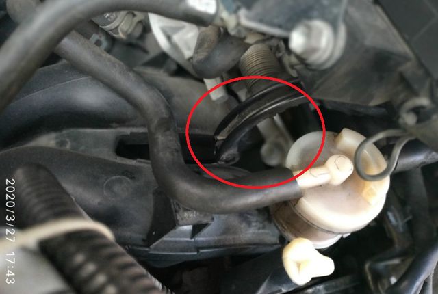

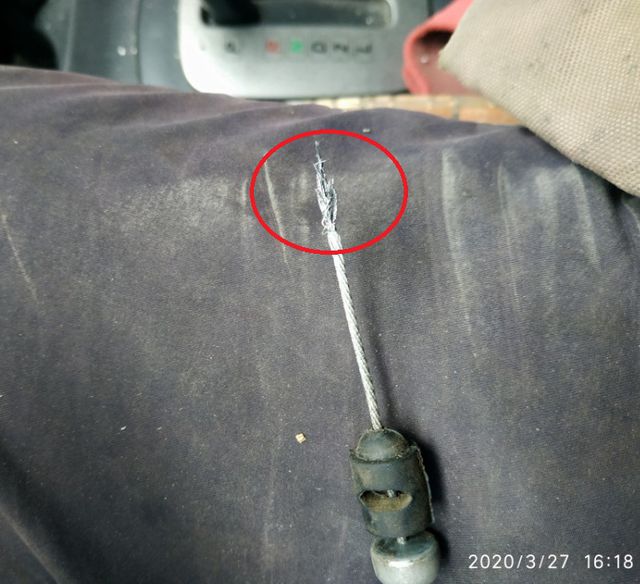

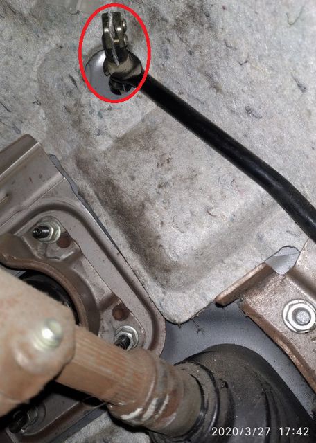

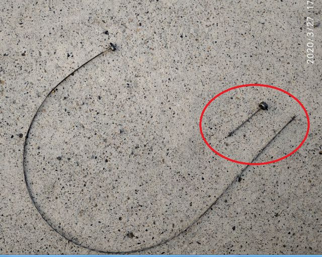

今天下午 4點多~ 差點死在 高速公路 上 ~~
加油鋼索 卡住了~ 時速 110~120 ~ 停不住 ~
又不敢 一直 踩死 煞車 ~ 怕 煞車盤 過熱 ~ 導致 煞車失靈 !!
所以 打空檔 ~ 滑行到慢車道 + 重煞 幾次 ~ 再打回D檔 ~ 慢慢開 ........ 好不容易 下交流道 ~
鋼索 卡死~ 後來 就被我用力一踩~ 居然 踩斷了~
車子 停在  交流道附近 ~ 看不到 修車場 ~ 只看到 五金行 跟 修摩托車店 ~~
只好 買了一條 野狼機車 煞車線 加上 五金行的 鋼索扣 ~ 弄一弄 先勉強 讓 車子 能開 回家~
明天來 看一下 我的行車紀錄器 ~ 有沒有 錄到 在 高速公路 油門線卡死 的 那段過程~ 有的話 我在 po上來~~
真是 菩薩 保佑 ~ 還有 歸功 於 平常 小弟 都有 常換煞車油 跟 常檢查 煞車來令片~~
才能 安全回家 ~ 感謝 菩薩 ~ 也感謝 自己 平常的好習慣 ~~

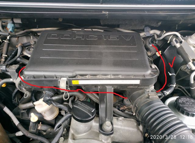

這種情形..
是都常會發生的嗎?
那個照片中斷掉的鋼索..
是從哪裡連接到哪裡的?
平常..就是一樣的開..
你遇到的狀況..

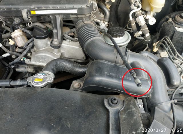

 樓主| 發表於 2020-3-28 15:08:15 | 顯示全部樓層
taiwanbigmary 發表於 2020-3-28 00:30
這種情形..
是都常會發生的嗎?
那個照片中斷掉的鋼索..
這種事 不常發生~  但是 處理 不好~ 很容易 釀成車禍 ~
老車的油門 鋼索~ 還是 要偶爾 檢查一下~ 以防萬一 !!
打勾 這就是 油門鋼索 ~ 紅色的線 就是 鋼索 走的 路線 ~~
